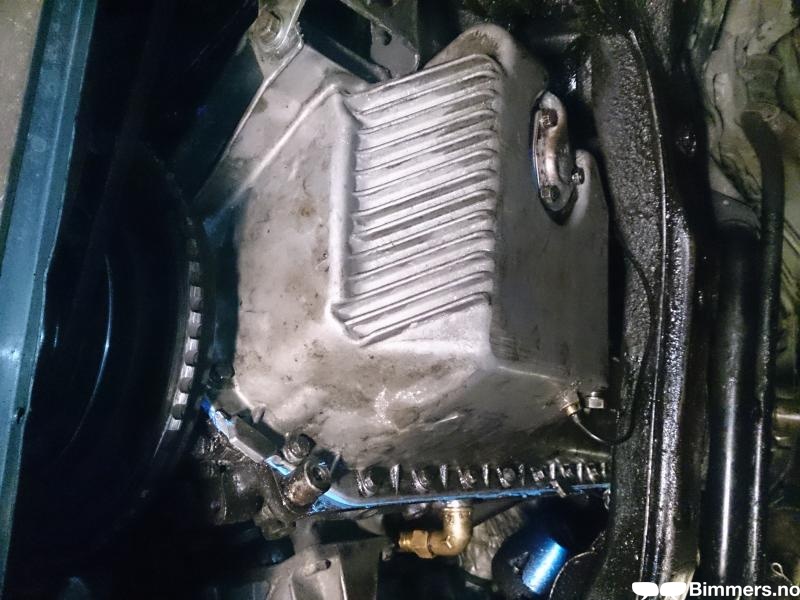

Har også kjørt motorrens å vært nede med bunnpanna å gjorde ett forsøk på å shimse opp fjøra i oljepumpa(trykkavlastnings ventilen), burde nokk lagt inn flere skiver, prøvde me bare ei shive men ble kanskje bittelitt bedre. Kjøpte ei brukt oljepumpe men viste seg å være full av riper så må nokk prøve å få tak i ei ny etterhvert, skal ned med den en gang til å shimse den som står i.
