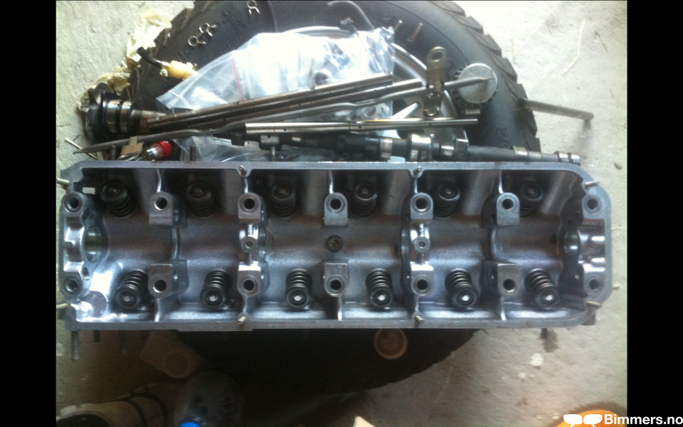

viggo E34 Skrevet Oktober 11, 2014 Forfatter Share Skrevet Oktober 11, 2014 Takk for det, lørdagskos. Stripping av topp da den andre hadde sprukket... Lenke til kommentar Del på andre sider More sharing options...

viggo E34 Skrevet Oktober 11, 2014 Forfatter Share Skrevet Oktober 11, 2014 Takk for det Tore, er ikke noen mekanikker jeg heller, men er morro å prøve litt selv den ser meget bra ut den 535'n din:) Har forståelse for at man ønsker å holde disse klassikerne i original stand, men jeg drømmer alikevel om en 88mod 535 med turbo innskrevet i vognkort Ble ferdig strippa toppen etter litt kamp, men jeg vant Ellers kan jeg røpe at jeg var å henta min første E39 i kveld, en 523i touring. Kjøpte den av en kompis som bytta den mot en råttn volvo, jeg var med da han kjøpte den, da vat det mistanke om gåen topp/toppakning, noe som vi fant ut var gåen radiator og tett eksos, å vannpumpe så dette ble byttet inkl. termostat, bilen funker greit, trenger en ny framdemper da den ene er punktert ellers virker den i orden:) Bimmerlorris reagerte på dette 1 Lenke til kommentar Del på andre sider More sharing options...
