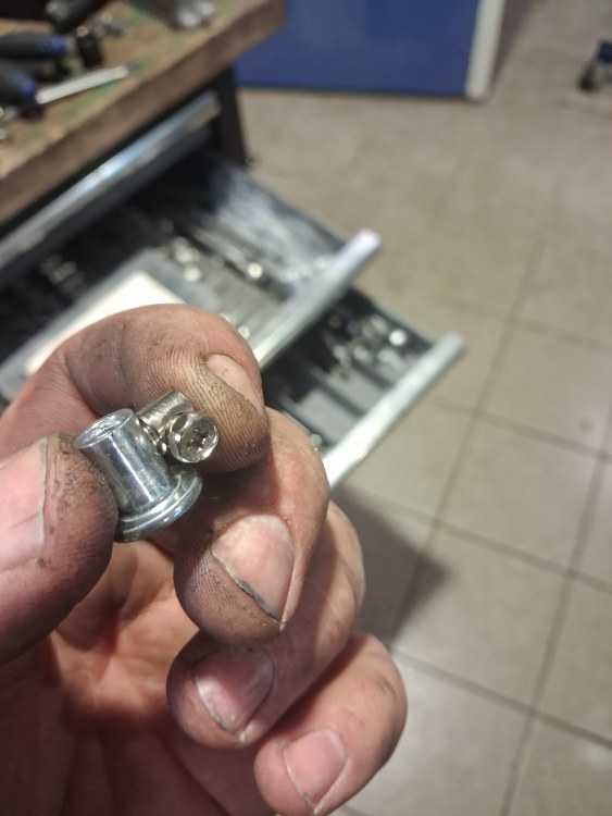

bytte av rattstamme for å få fungerende tenningslås og rattlås
disse er et problem
prøvde meg på å kappe spor med dremel til flattrekker, men funka ikke
så da var det fram med brannteppet (for å dekke til) og sveiseapparatet
løs
gikk noen forsøk på å få det løs da :P
da må man ut med bolten som fester rattstammen til leddet til tannstanga
løsna ganske lett faktisk
