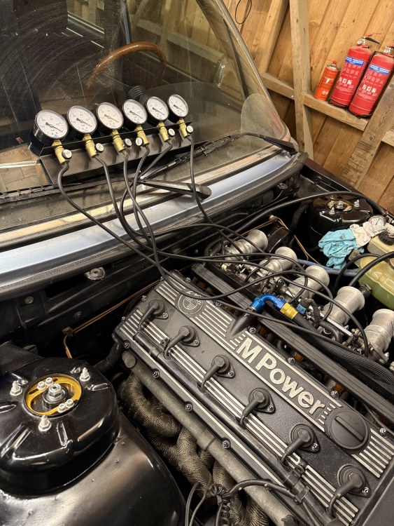

Newgarden93 Skrevet Mai 18, 2017 Forfatter Share Skrevet Mai 18, 2017 Har i dag fått verktøy til å justere alle de 6 gass spjeldene til å dra like mye luft. Var veldig enkelt å greit å justere. Men har et lite problem. Motoren går veldig bra på tomgang og gasspådrag. Men vist den går på tomgang og jeg så vidt rører gasspedalen så byner den bare å fjuske. Noen som har noe formening om det? Er kun nr motoren er varm. Maggi93 reagerte på dette 1 Lenke til kommentar Del på andre sider More sharing options...
