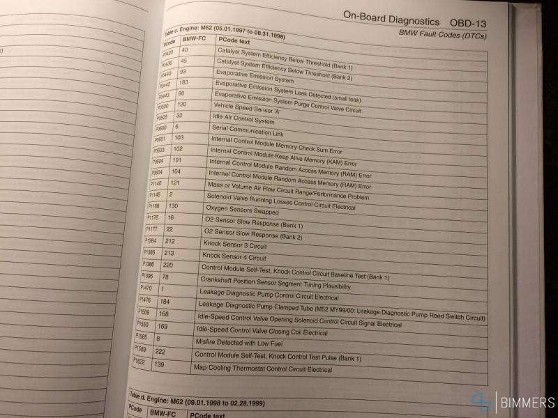

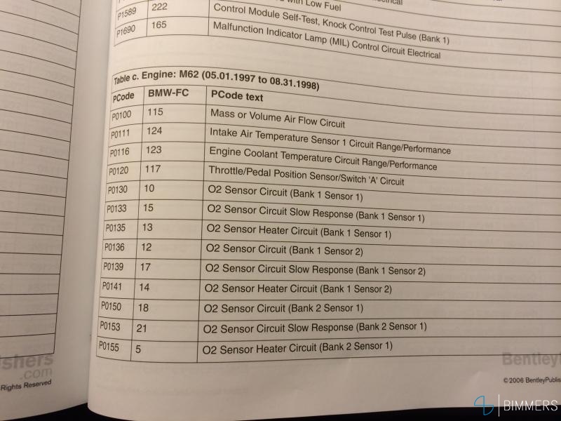

Her er en oversikt over feilkoder for M62 1997-98 mod. (BMW-FC):
post-59560-0-75940200-1419871501_thumb.j
post-59560-0-01465400-1419873170_thumb.j
post-59560-0-56253300-1419871554_thumb.j
I Bentley Publishers Service Manual er det kun 740 og 750 som er tatt med, da denne boka vel er ment for USA. :-k
Mulig derfor jeg ikke fant dette med kun 2 lambder samt husket feil. ](*,)
