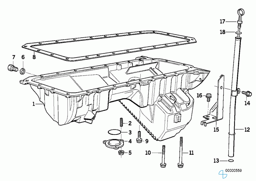

tobbis Skrevet Januar 10, 2015 Share Skrevet Januar 10, 2015 Heisann! Har en liten oljelekkasje mellom peilepinnerøret og bunnpannen på min e36. Har nettopp hatt en stor overhaling av forstilling, så da ble den, og bunnpannen tatt ned (byttet pakning). Når dette pågikk klarte jeg og ødelegge o-ringen som skal vere mellom bunnpannen og peilepinnen. Har fatt tak i ny orginal o-ring og montert alt sammen, men har altså fått en liten lekasje som ikke var der før... Har prøvd og løsne del nr 15 på bildet, presset den ned og tightet skruen som holder den, det ble da litt bedre, men etter en liten kjøretur kommer det fortsatt litt olje ut.. Klarer ikke helt se hva annet jeg skal gjøre..noen tips? Skal det være noe pakningssilikon her orginalt som gjør at det blir helt tett? Lenke til kommentar Del på andre sider More sharing options...
glue Skrevet Januar 12, 2015 Share Skrevet Januar 12, 2015 sikker på at du har fått den presset skikkelig ned? ska være et tydelig "smekk" når den går i lås. fått ut alle rester fra den gamle o-ringen? Lenke til kommentar Del på andre sider More sharing options...
tobbis Skrevet Januar 13, 2015 Forfatter Share Skrevet Januar 13, 2015 Er ganske sikker på jeg har fått presset den helt ned, men har ikke hørt noe smekk eller noe. Skal gjøre enda ett forsøk! Takk for svar Lenke til kommentar Del på andre sider More sharing options...
Rxlpower Skrevet Januar 13, 2015 Share Skrevet Januar 13, 2015 Hadde du o ringen på røret, eller la du den på plass i bunnpanna først? Du er nesten garantert å skade den om du ikke trør den på røret først Lenke til kommentar Del på andre sider More sharing options...
tobbis Skrevet Januar 13, 2015 Forfatter Share Skrevet Januar 13, 2015 Hadde den på røret først ja Lenke til kommentar Del på andre sider More sharing options...
