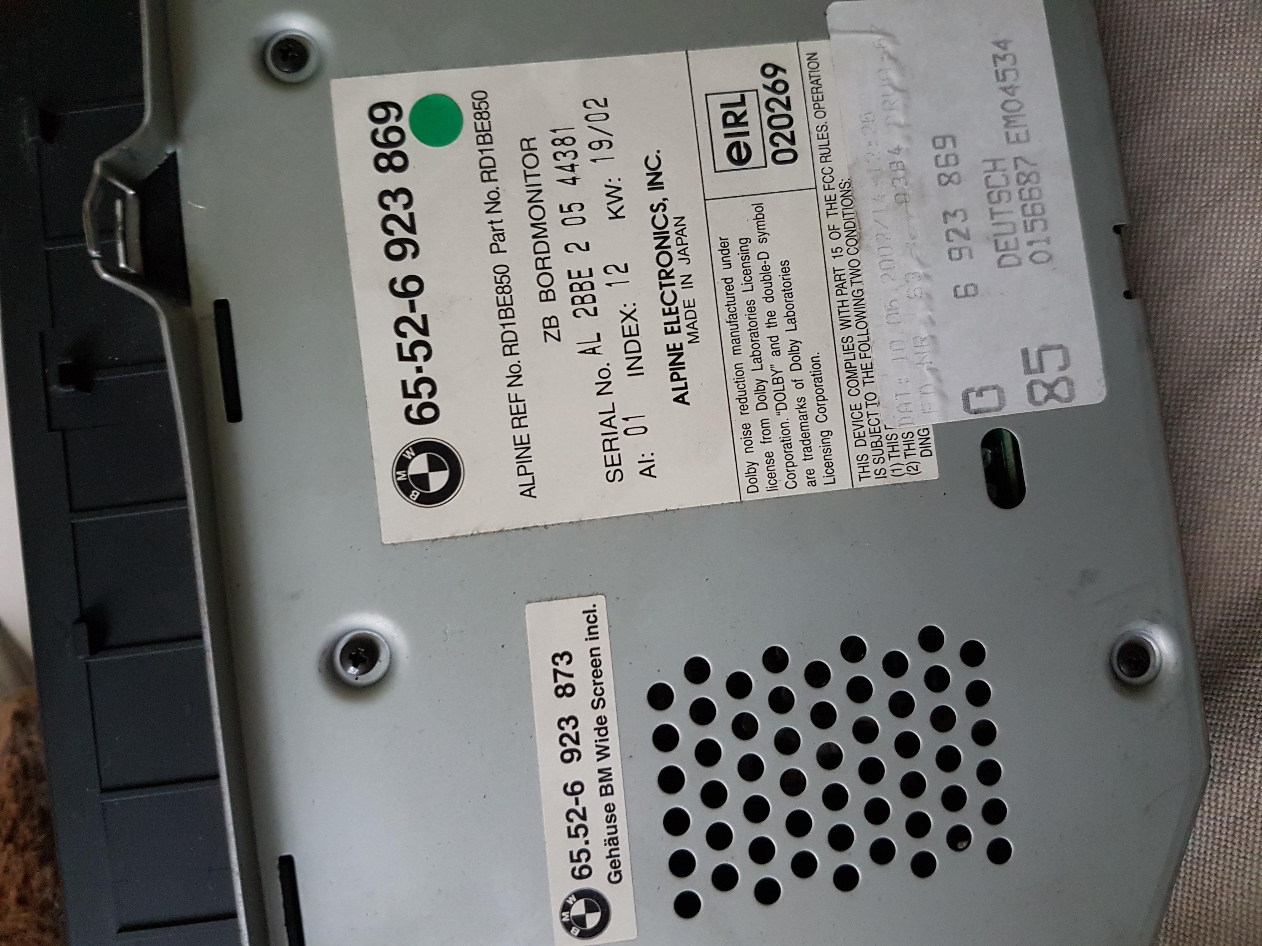

Hei. Har hverken aux, bluetooth, radio etc i bilen min. Orginalspilleren har kun to inntak, så får ikke lurt inn no aux eller usb på orginalspilleren.
Kjøpte meg ny spiller, der det fulgte med isokontakt ogsånn.
Jeg har enda ikke lyktes i å finne kontakten for isokontakten, og har fulgt ledningene helt til karoserriet. En kompis som har lik bil, mente det var enkelt å bytte og kom for å hjelpe meg, og endte med den konklusjonen at den kontakten ikke finnes på bilen.
Hva gjør jeg for å få oppgradert spilleren uten å måtte kjøpe fra BMW til nesten 20 lapper?
Legger ved bilder av orginalspilleren og ledningene til den.

Din head unit er koblet sammen med en forsterker/headunit i bagasjen. Så dem kablene som kommer frem til din spiller er hovedsaklig bare systemkabler. Såe litt jobb om du vil ettermontere spiller i din bil.
