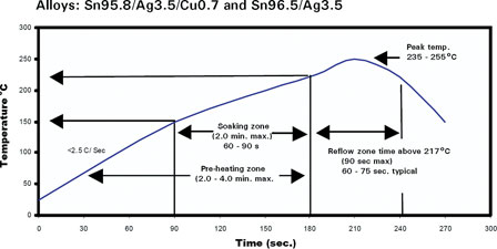

Mulig at man ved å kjøre en reflow så kan man redde hovedkortet i CCC modulen. Normalt krever dette spesiallaget utsyr som hvor kortet blir varmet opp etter en nøye kontrolert profil
Som ALLER siste utvei kan man prøve å gjøre dette i en vanlig komfyr. Det vil faktisk være mye bedre enn å bruke en varmepistol. Ser at noen har nevnt 40 minutter som etter min mening er altfor lenge. Legger ved en link som beskriver dette http://www.computerrepairtips.net/how-to-reflow-a-laptop-motherboard/
Men som sagt gjør dette bare hvis du så og si har gitt opp den gamle CCC modulen. Vær tolmodig og vent til kortet har kjølt seg ned før du en gang tenker på å røre det
Edit: Komfyren skal stå i varmluft mode. Hvis de som bruker komfyren mest mener den viser litt for lav temp så gå litt over 200 grader men ikke mye
Endret av t06afre

@t06afre er inne på den metoden som er oftest brukt for å redde disse modulene.
Det som gjøres er at man gjerne setter inn liquid flux mellom chip og pcb, og deretter bruker infrarødt loddeutstyr.
Dette samt en reflash av CCC pleier å gjøre susen.
