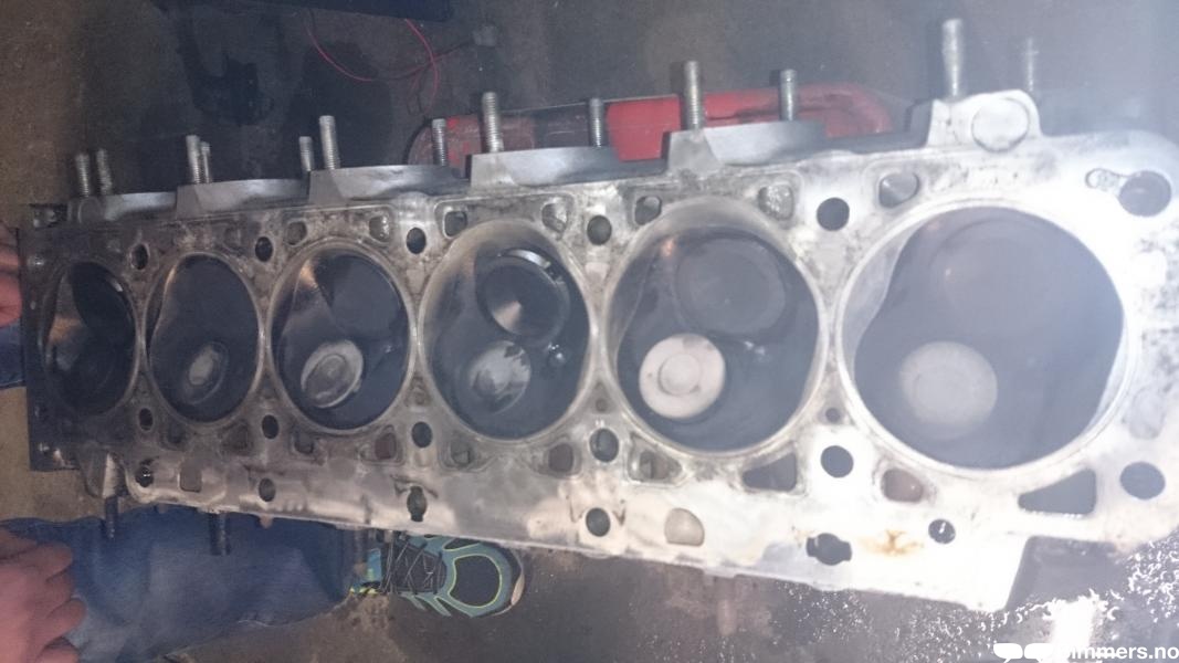

viggo E34 Skrevet August 28, 2014 Forfatter Share Skrevet August 28, 2014 Bestemte meg for å plukke ut motorn for å ta en titt da den har begynt å ryke mye ut veivhusvetilasjonen å har kastet ut en del olje den veien, å oljetrykke var nesten fraværende. Her kommer en del bildrer fra gårsdagens prosess... Her ser man tydelog hvorfor oljetrykket forsvant å hvorfor det den kastet røyk å olje.. Stemplene har å fått litt hard medfart... Rådelegrane har å fått litt riper på noen. Ellers ser sylindrene ut til å ha bærga, men med original innmat, er jeg imponert over motoren da den har gått me turbo siden 2010. Lenke til kommentar Del på andre sider More sharing options...

viggo E34 Skrevet September 17, 2014 Forfatter Share Skrevet September 17, 2014 Km stand på motor er usikkert men var nokk 200k+ før det ble montert turbo, bytta rådelager i forbinnelse med turbokonvertering, men har vel gått 30-50 000 med turbo. Småkjøring, lengre turer å banekjøring å selvsagt blitt laget en del røyk underveis Motor er plukket ned å blokka ble mandag levert cylmo, så får di se over å kontrollmåle alt, blir vel en liten boring å honing. Veiv kontroleres å poleres/slipes alt etter behov Så er planen wiseco stempler, peuter h-profil råder + nye lager å pakninger simringer. Tenkte å kjøre mls cometics toppakning gjenn, siden Cooperring pakningen feilet... Toppen viste seg å ha en sprekk så skal skjekke en jeg har i reserve også, om den er gåen trenger jeg en topp, så om noen har en bra m30b35 topp er jeg muligens interisert. Vurder også strammere ventilfjører å turbokam, tenker det skal være ett greit holdbart oppsett for å kjøre 700-750hjulhest på sikt... Men blir fortsatt å kjøre 4pukka sinter å 765trykkplate, så den blir vel begrensningen foreløpig. Det er nå ca planen framover Blir også å bytte styresnekka før motor blir montert. Å kanskje få montert camberkit bak Har og en liten plan om å få levert eksosmanifold, eksoshus å downpipe til ceramic coating for å slippe eksosbandasje Det var vel det for denne gang, nå er det 2-3 uker offshore. Lenke til kommentar Del på andre sider More sharing options...
divad Skrevet September 17, 2014 Share Skrevet September 17, 2014 Ok spennende Sitter selv å lurer på om det blir stock innmat i begynnelsen eller bare kjøre smidd med en gang. Neddreide stempler du har kjørt med eller org? Kan du sjekke på M30 toppen din om det skal være et maskinert hull i fronten på toppen din? Høyre ventilrekke i kjøreretning Har et litt tvilsomt hull der på min nesten ser ut som det har sprukket... Lenke til kommentar Del på andre sider More sharing options...
divad Skrevet September 17, 2014 Share Skrevet September 17, 2014 Her er "hullet" i toppen min. Har du det samme? (Si ifra hvis jeg skal slette bildet fra tråden din!) Lenke til kommentar Del på andre sider More sharing options...
viggo E34 Skrevet September 17, 2014 Forfatter Share Skrevet September 17, 2014 Har kjørt med original innmat ja, jeg angrer egentlig på at jeg ikke brukte di ekstra kronene først som sist på smidd innmat. Men så for meg at 400hk på hjul var passelig men som alltid vil man ha mer Spørs hvor mye effekt du tenker da, men opp til 500-600 motorhester med ett trygt map holder det med original innmat, om du ikke har en fetish for å ligge konstant på turtallspærra;-) Angående den toppen skal jeg prøve å få frua til å ta bilde av min så vi kan sammenligne, er offshore nå så er ikke bare å rusle uti garasjen å se selv Så jo litt suspekt ut, men du bør jo uansett få trykktesta å plana toppen før du setter den sammen gjenn ventilene stikker utenfor så jeg måtte ut med vippearmsaklene for å sprekkteste min... Går det hullet helt gjennom? Skal vel bare være hullene til vippearms akslinger å kam. Lenke til kommentar Del på andre sider More sharing options...
