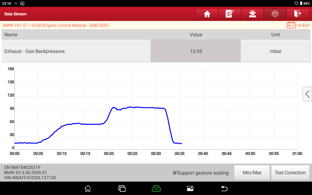

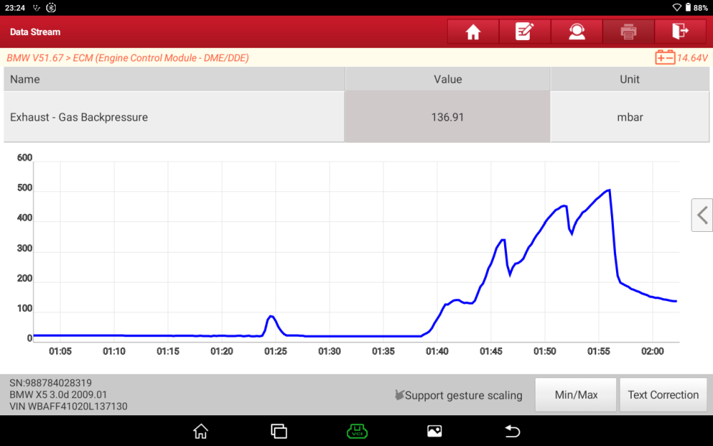

Otis Skrevet Januar 1, 2020 Forfatter Share Skrevet Januar 1, 2020 Da kjøpte jeg meg en E70. Det eneste jeg lurer på er forbruket. Den forsyner seg ganske så grovt av matfatet. Jeg vet at jeg ikke får noe særlig under literen, men nå er det 1,44 l/mil, ren bykjøring med 27km/t i snitt. Og på landevei var det 0,94 l/mil, da med 88 km/t i snitt. Den står på 275/40/20 og er tunet til 280hk, sies det. Føler den går rimelig bra, og har bra med effekt. Stusser litt over at den ikke er så glad i lavt turtall. Den liker seg stort sett over 1500-1700 hele tiden. I 3.dje gir kan den roe ned til 1200 omdr. Lest av feilkoder og mottrykk i DPF, 12,55mbar. Fant ingenting. Noen tanker? laffe reagerte på dette 1 Lenke til kommentar Del på andre sider More sharing options...

TRF Skrevet Januar 1, 2020 Share Skrevet Januar 1, 2020 Gratulerer med ny bil utifra forbruk så vil jeg anta det dreier seg om m57n2 med 235hk org? Har du sjekka mottrykk i dpf når varm og med litt lengre drag hele vegen til rødmerking? Og hva med driftstemp? Otis reagerte på dette 1 Lenke til kommentar Del på andre sider More sharing options...

Otis Skrevet Januar 1, 2020 Forfatter Share Skrevet Januar 1, 2020 9 minutter siden, TRF skrev: Gratulerer med ny bil utifra forbruk så vil jeg anta det dreier seg om m57n2 med 235hk org? Har du sjekka mottrykk i dpf når varm og med litt lengre drag hele vegen til rødmerking? Og hva med driftstemp? Det er korrekt antatt. Nei, det har jeg ikke sjekket. Kan det endre seg ved varm motor? Da jeg leste av var det på tomgang. Det skal sies at forrige eiere har hatt problemer med luft spjeldet, og da ble DPF renset når feilen ble fikset. I tillegg så er nå virvelspjeld blendet, men det skal ikke ha noen betydning. Og på toppen av det hele så kjørte jeg ca 90 mil med defekt termostater, før jeg fikk mulighet for å skifte de. Men jeg la merke til regen i ettermiddag og i går. Uansett så skal jeg lese av mottrykk slik du beskrev. Poster da resultat når det er utført. sveigis reagerte på dette 1 Lenke til kommentar Del på andre sider More sharing options...
