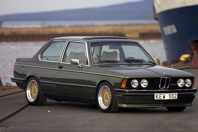

    Ja det morro med denne tråden her og du har jo drømme komboen for min del .
    e21 med luke og da selvsagt med den rette motoren 😊😊😊.
    Skal ta en historie her .
    Kompisen min kjøpte en e21 82 modell med med knust motor for 15 tusen i 1999.
    Det året hadde jeg jo e28 528i .
    Han kastet oppi da en m20b25 fra en 1986 modell ,med grenrør osv .
    Den gikk barbarisk godt på den tiden og jeg hadde ikke en sjans mot den bilen fra 0-100 😅.
    Men den var skummel for den følte jeg glapp og spant uansett gir ,men dog så gøy !
    Du har mye å se frem til.
    Nei gi meg en e21 med dette oppsettet eller en e36 325/328 ,da hadde jeg ikke sett på noen andre tre serier .
    Og som @Orjan sier disse felgene er korrekte på denne .😊
