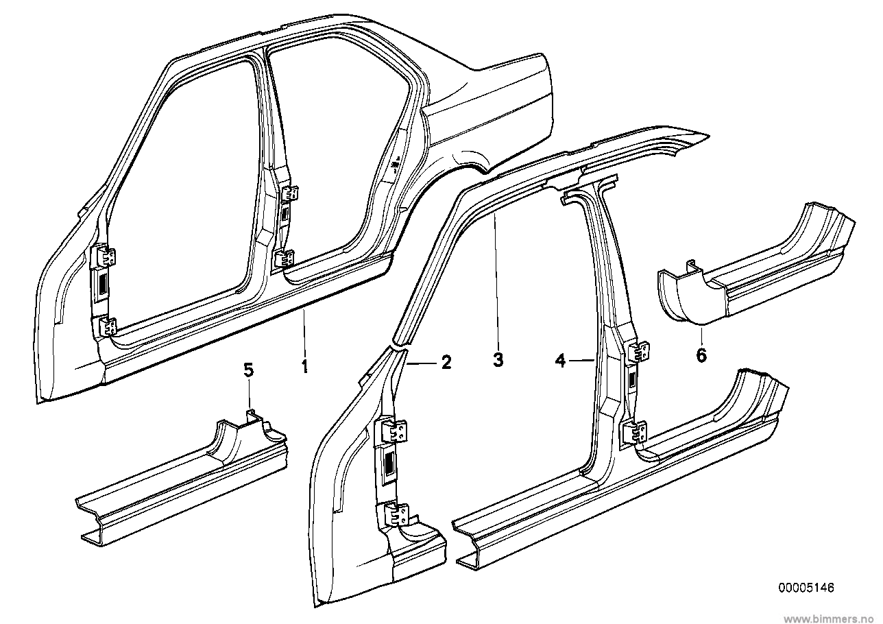

Det har rusta høl rundt jekk festet. Jeg lurte på om noen viste om hva man kan få kjøpt. Isteden for å skjære vekk og sveise inn plate så kanskje man fikk kjøpt nye kanaler, halve/hele med ferdig jekkfeste på e.l. Noen som har erfaring med det?

takk skal du ha. Det var noe sånn jeg tenkte på, men var ikke sikker på om man fikk kjøpt den delen. Er den 1 meter lang?
ca 1 meter lang ja.
