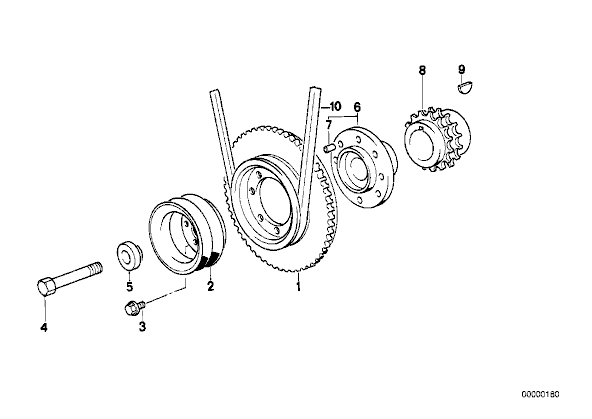

Nå er det vel reg. kjede på M42'n? Hvordan dette er festet til veivaksling er ganske intr i forhold til passform.
Sjekk med Online ETK.
Sjekket på etk.. Veiva i seg sjøl er jo ganske lik eller helt lit.
Bortsett fra att den er stærkere eller smidd.

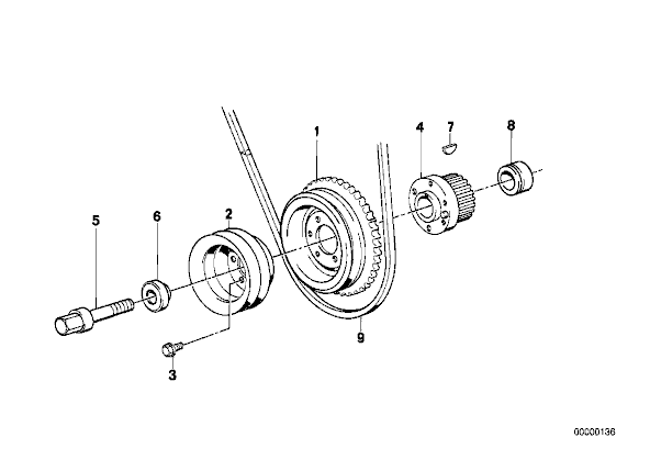

Forskjellen er det som monteres på den. Som vist på bilde.
For lagrene har jo samme dim og nummer. Men vet jo ikke om det går
