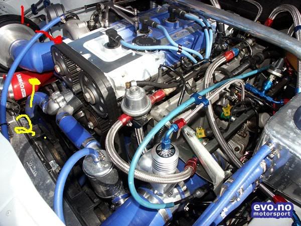

blir slange med nr 1, og slange klemme med nr 5. (slangen som går inn forran på turboen)
Nei, nei, nei..
Den du tenker på der er ut fra turbo og inn til intercooler.
Den vises ikkje på bildet, men det er den som går fra luftfilteret og inn på turbo i fremkant.
Ole-P snakker om slange nummer 2 her..
Men det er slange nummer 1 som er rett.. :wink:
