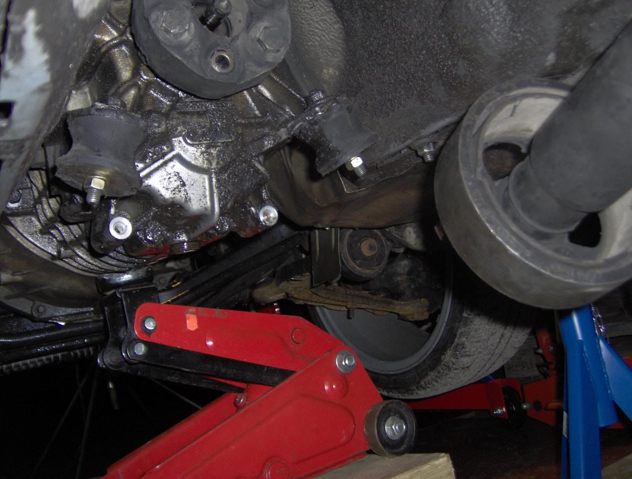

Holder på å skal ta ut motoren i kjerra nå, men sitter litt fast!
Rundt hardyskiva er det ett metalldeksel, hos gsbildeler ser jeg at dette heter "balansehjul mellomaksel", som boltene som holder mellomakselen er "inni". Problemet er at jeg ikke kommer til den satans mutteren, hverken med leddnøkkel, pipe eller noe
Så, noen som har gjort dette som har tips?
Ja, de kan være litt kinkige. Brukte låsetang og fastnøkkel.
Hvis vi snakker om samme ting her nå..
Her har jeg akkurat koplet fra mellomaksling fra hardyskiva:
Disse boltene du mener ?
Det er vel det ja
Fatter ikke hvordan du kom til med det, men må prøve i morgen :) Motoren SKAL ut i morgen uansett, mangler bare de 3boltene og motor/gearkassefestene
