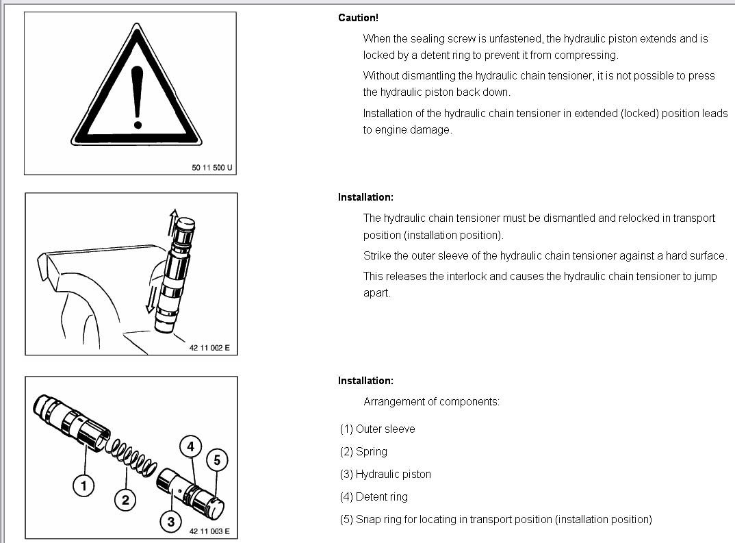

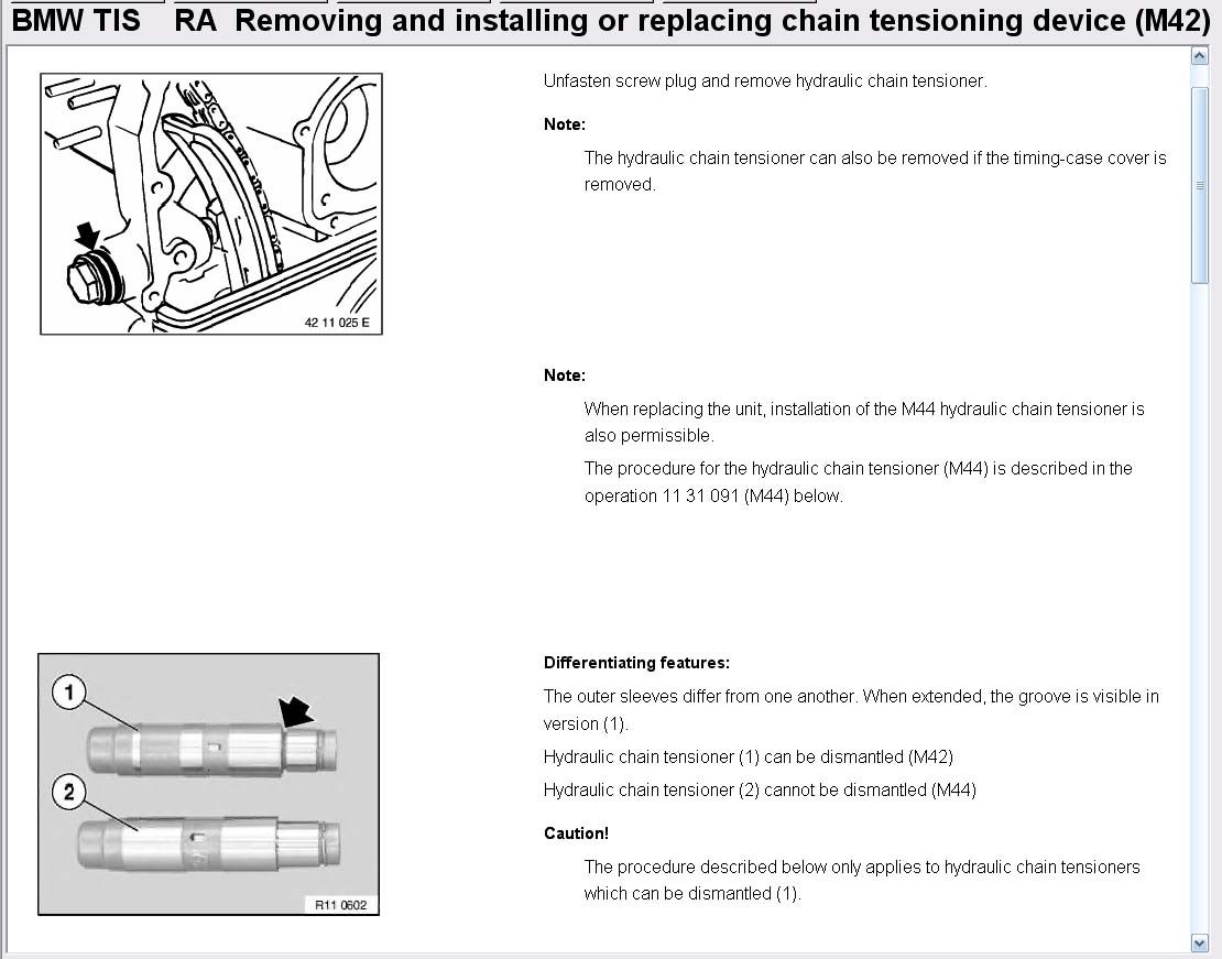

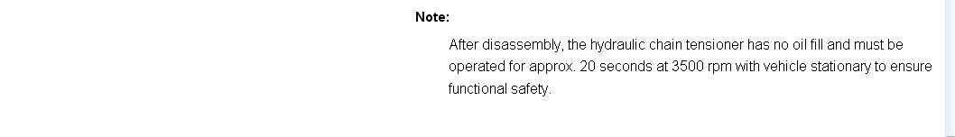

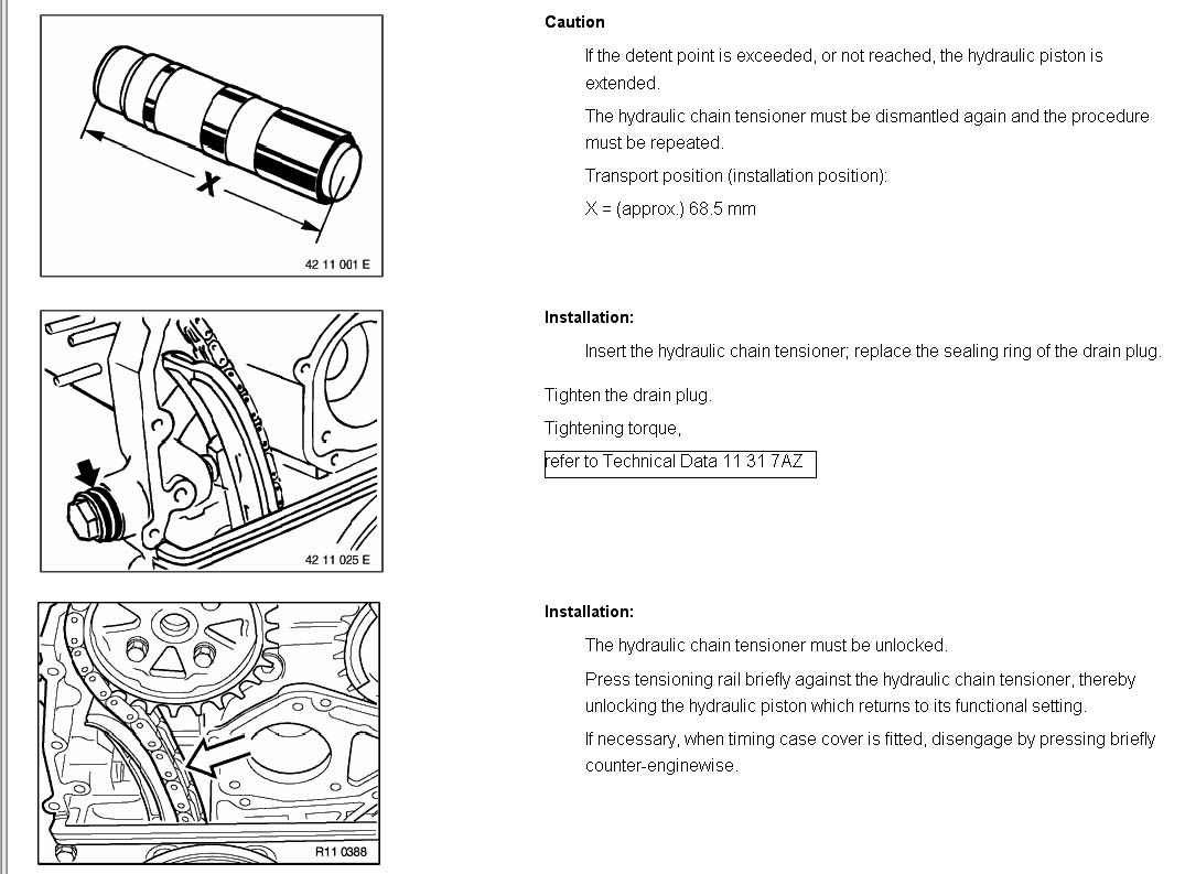

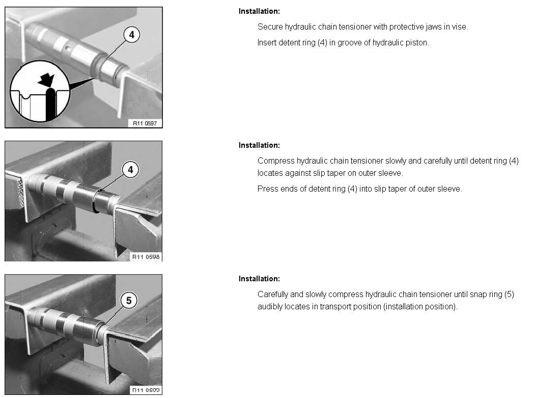

Følg denne guiden .. så kanskje du finner ut hva feilen er
1 av 5:
2 av 5
3 av 5
4 av 5
og sist men ikke minst
Håper dette er til hjelp! ;)

Fungerer den sånn at når jeg gir den gass i de 20 sekundene (som anbefalt) at den da justerer trykket?
Hvis strammeren du monterte var isammentrykket må du gi litt gass slik at den spretter ut igjen. Den står låst i indre posisjon for å gjøre monteringen enklere.
åja, oki! For når jeg startet den bråka det bare enda værre, så ble litt nervøs. hehe.
Men det er bare å kjøre på? hehe..
Det er ikke et klips ellerno som du kan frigjøre stempelet med, mener det er noe sånt på den. Hvis den er kortere enn den gamle som du sa så er ikke det klipset frigjort. det skal egentlig gjøres fra innsiden slik at du får inn strammeren, men det er ikke nødvendig hvis det ikke er så mye olje på den så du kan frigjøre stempelet før du putter den inn.
