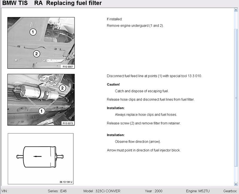

Noen som har gjort dette og kan fortelle med Om det er vanskelig å kom til den innerste pluggen? og lurer litt på hvor brensel filtere ligger? på en 323 ci (cab) 2000mod? sikkkert på samme plass som en 4dørs i samme karroseri.

Bytting av bensinfilter på din bil, iflg BMW TIS
Ang. pluggene skal det ikke være umulig å skifte, men den innerste kan være litt knotete. Det er en fordel om du har en "leddet" forlenger på skrallen.

Filteret sitter på undersiden av motoren din, venstre side. Demonter skjoldene under motoren, så finner du det..
