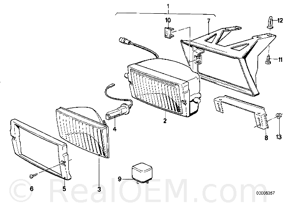

På modeller før facelift så er det vel kun en ramme med 2 skruer i som holder selve lykten på plass. Etter å ha tatt bort denne så skal den komme ut. Hvordan selve holderen demonteres vet jeg ikke, men bildet kan jo kanskje være til hjelp.
Hvertfall sånn som lykt nr 3 på bildet jeg hadde...
