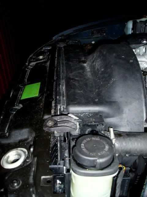

Kabel ved vifte/radiator
Nederst til høyre er det en kabel m/ flere ledere i.. Denne var dratt ut av den svarte avlange boksen dere kan skimte bak den. Hva er det, og hva skjer om den ikke er koblet til?
Dette er AUC-sensoren. Den måler luftkvaliteten, og kan stenge alle spjeld i varmeapparatet, samt resirkulerer lufta i kupeen, viss en kjører i et forrurenset område...
Viss den ikke er tilkoplet, faller denne funksjonen bort
