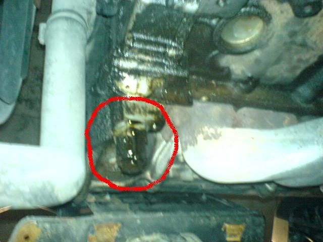

Jeg fikk kjøpt e34 min bl.annet pga en kraftig oljelekkasje.. Det som var morsomt er at det var bare kjedestrammeren som hadde løsnet :) Stramma den så var det bra igjen :D
Kanskje det er noe sånt med din? :P
Kjedestrammer..
