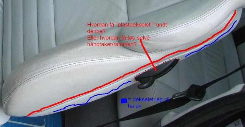

Hei, vet dette er en "gammel" tråd, men jeg lurer på presis samme sak!
Skal ha av "plast-dekselet" bakpå stolen, for viren har røket/hoppet av!
Men hvordan få dette plastdekselet av/rundt selve håndtaket til stolvippe-funksjonen???
Det har seg slik at du kan ikke ta av plastdekselet.. du må rett og slett ta av selve stoffet/skinnet på stolen.. altså stoffet og skumgummien henger fast i hverandre og har en plastkant rundt seg hele veien som følger plastdekselet.. og den plastkanten er liksom falset innunder plastdekselet. som en u sidelengs.. hvis du skjønner..:P litt dårlig forklart men det er det beste eg kan gi deg.
ta av nakkestøtten.. også tar du tak i stoffkanten oppå stolen. og vipper den mot deg.. var ihvertfall slik på mine stoff seter, men det var ikke vader stoler.. hvis det er det du har så er jeg ikke sikker på om det er slik.. men du kan jo prøve..

høres veldig dramatisk ut og gå løs på vader-interiøret slik!
får se litt på saken..
men hvor går denne viren da?
ned under stolen, og opp langs "begge" sidene på stolryggen?
ja på mine seter så lå waieren mellom plasten og skumgummien.. du får ikke tatt den under ifra da det er en liten krok som ska festes i hendelen oppe.. tror ikke eg hadde 2 waiere på mitt sete.. hvis eg ikke tar feil.. men det merker du når du får av trekket!
