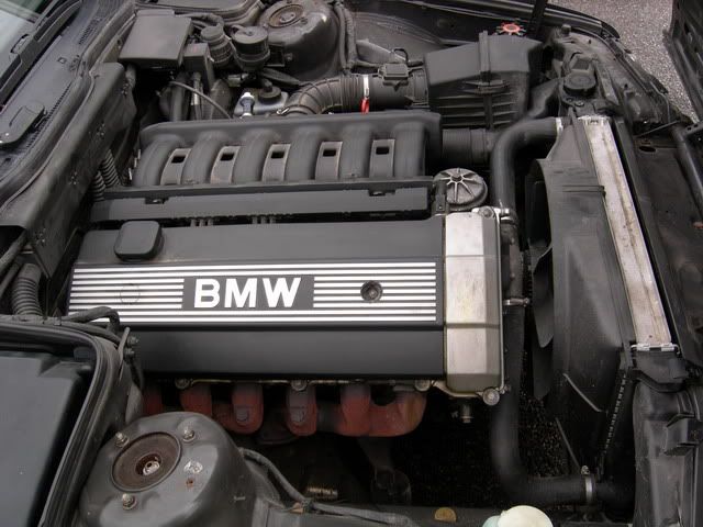

Stephan.s Skrevet Mars 4, 2007 Skrevet Mars 4, 2007 Har en e34 520 m50 fra 91, men har vært utført motorbytte før min tid. På coilene står det 04.94, noe jeg vil tolke som at motoren er fra 94, men kan aldri være sikker. Skal bytte toppdekselpakninger, men det forskjell på pakningene på m50. Endringen foregikk visstnok i 92 i følge schmiedmann. Så, hvor kan jeg finne ut på motoren eksakt når den er fra?
Aroid Skrevet Mars 4, 2007 Skrevet Mars 4, 2007 Er det vanos på motoren din da? Vanos kom vell i 1992 på E36 og 1993 på E34. Og det er vell der som er forskjeld i mellom dem to motorene. Vanliget M50 1990 til 1992-1993 og så kom M50TU
Stephan.s Skrevet Mars 4, 2007 Forfatter Skrevet Mars 4, 2007 Er det vanos på motoren din da?Vanos kom vell i 1992 på E36 og 1993 på E34. Og det er vell der som er forskjeld i mellom dem to motorene. Vanliget M50 1990 til 1992-1993 og så kom M50TU Er akkurat det jeg lurer på. Vet absolutt ingenting om motoren bortsett fra hvor langt den er gått og at den er byttet. Derfor jeg lurer på hvordan jeg kan finne det ut. Serienummer på blokka eller noe i den duren.
Stephan.s Skrevet Mars 5, 2007 Forfatter Skrevet Mars 5, 2007 ingen som vet hvordan jeg kan finne ut info om motoren?
Aroid Skrevet Mars 6, 2007 Skrevet Mars 6, 2007 Har du bilde av motoren din? kan se det på topp deksle om den buler opp på fram siden av motoren. vist den gjør det så har du vanos
Stephan.s Skrevet Mars 6, 2007 Forfatter Skrevet Mars 6, 2007 Har dette bildet fra dagen jeg kjøpte bilen hvis det kan være til noe hjelp?
Aroid Skrevet Mars 6, 2007 Skrevet Mars 6, 2007 Sånn ser en med vanos med. du ser den som stekk ut i front på motoren det er vanosen. Som jeg ser på din motor så er det uten vanos.
R.E.H Skrevet Mars 6, 2007 Skrevet Mars 6, 2007 stephan s sin motor er en m50.. din Aroid er vel m52..
Stephan.s Skrevet Mars 6, 2007 Forfatter Skrevet Mars 6, 2007 Takker for svar folkens Så jeg har da m50 uten vanos, da veit jeg i allefall hvilke pakning jeg skal kjøpe
