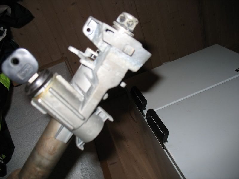

Jeg har en rattstamme(323i 85mod) som jeg skal bruke i prosjektbilen. Låsen er ødelagt, men jeg håper at jeg kan få fikset denne, siden jeg har komplett låsesett..
Jeg har nøkkelen og det er mulig å vri den til 2.hakket..
Noen som vet hvordan jeg får tenningslåsen ut?
På noen e30er skal det være et hull ved tenningslåsen, dette har jeg ikke sett på min rattstamme..

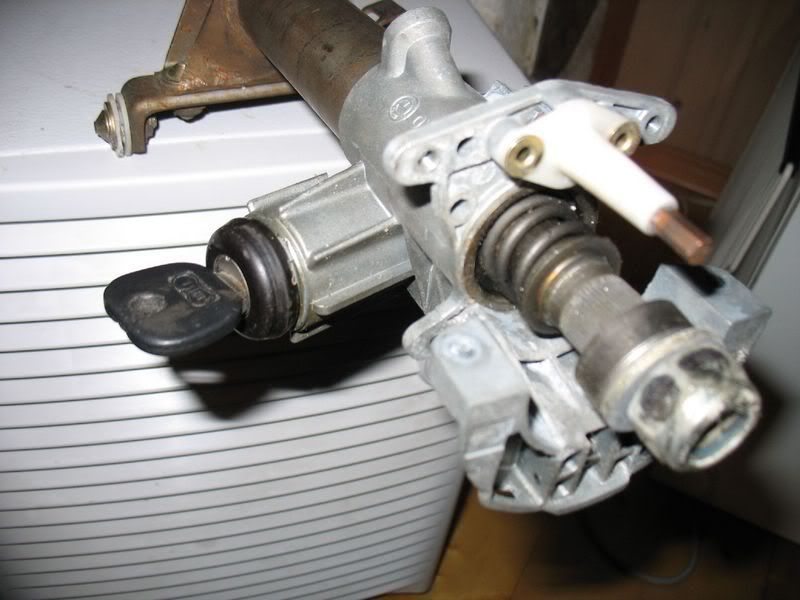

Demonterte denne på en 85 modell for kort tid tilbake. Der var det et lite hull som du nevner. (klarer ikke å se det på din og det var littt merkelig)Trykka inn tappen på låsesylinderen med en syl og dro ut sylinderen den ut med nøkkelen i stilling 1 eller 2. Meget enkelt.
