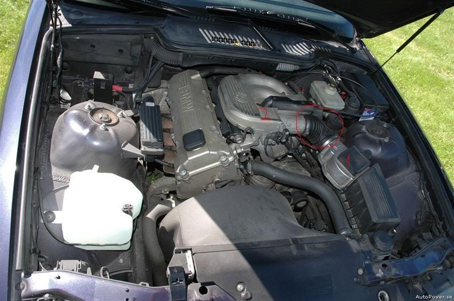

har fått et merkelig problem på min E36 nå, nå som jeg kjører, og plutselig setter kløtsjen inn så synker nesten turtelleren ned på 0, slik at den ensten holder på å stoppe, ellers går den tilbake til normale igjen med engang, såigjen ned på 0 igjen, hva er gjærnt????? bilen fusker ikke når jeg kjører.
noen som vet hva som kan være galt
jeg har skiftet luftfilter og det gjorde jeg 2 uker tilbake, problemet startet for ca 2 dager siden.[list=]
Høres nesten ut som falskluft. Ta å sjekk gummibelgen mellom luftmengemåler og manifold da det kan danne seg sprekker i denne.
Er det kon filter du har?
Ellers kan du prøve på å spraye startgass på alt av slanger å høre om motoren stiger i turtall. Gjør den det har du truffet på et hul hvor falskluft siger inn.
så har jefg da fått enda et nytt problem, hører sånne skrape lyder oppi en dings som jeg ikke vet hva er, men kanskje dere vet hva dette her er??
og foressten har ingen kon filter bare helt vanlig original, jævlig irriterende da jeg ikke ved hvor manifold eller luftmålern er, har bare skrudd på gamle biler :oops:
synker omtrent til 200 og 500 omdr står jeg still så går den helt fint, skjer som oftest nå bilen triller og jeg har kløtsjen inne og svinger med servoen.
ellers fikk jeg det nye problemet med skrapelyder i det oppnevnte bildet
Det er en liten flapp som veksler mellom langt og kort innsug. Det hender at den går istykker. Den er enkel å skru ut, så bare plukk den ut og undersøk. Den styres av en vakuum-ventil, så denne skal ikke være helt slapp når du dytter den frem og tilbake.
takker for svar kompis, men vet du hvilke skruer jeg må skru på får å få den av? skrudde nemmelig 2 stk, men den satt dønn fast som du ser på bildet:)
