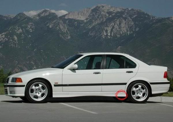

Takk for tips! Skal se om jeg får kjøpt dette i morgen, for å være sikker på at jeg får rett så limer jeg inn ett bilde som viser hvor denne foringen er festet:
Altså når du tar hånden opp under kanalen så kjenner man den, navn og nummer til i morgen så blir jeg veldig glad :)

Dette er bakre traversforing.. For det første er denne lengre bak, noe som tilsier at du må litt lenger bak enn kanalen.. (omtrent litt foran ovenfor stabstag sitter denne.. Så det vil si bakre del av dekket.)
Og de der får du neppe tak i med å ta under kanalen og stikke hånda oppi.. =) Hvis du ikke har en kembolang arm da.. :)
Når det kommer til traversforinger er dette jævli viktig å sjekke.. Om disse blir slitt får ofte traversen og kardangen lov til å bevege seg mer fritt. dette fører til en skade som blir beskrevet som "noe som VIL skje før eller siden, raskere ved høy slitasje" Det har en tendens til å bli karosseribrudd ovenfor disse foringene.. Designet på delen som er lagd for å skru traversen fast i, virker som en vektarm, og sliter ut karosseriet... Får du tretthetsbrudd er det gjort.. Derfor anbefales det å sveise oppi forsterkninger, (kan fåes kjøpt både originalt som m3 forsterkninger, eller på turner motorsport), som sprer belastningen over ett større punkt, også blir det tykkere stål ved det svake punktet... Absolutt en ting å tenke på..
Når det kommer til foringen: Det er "min" om den sitter i kanalen..
Bare for å spesifosere ser de nye foringene ut som disse: http://norway.schmiedmann.com/DisplayPr ... 2fforinger ... Men disse foringene er for bærearm FORAN...
