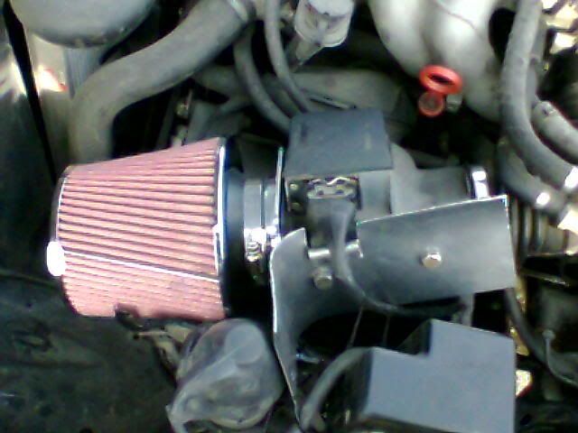

Jan e34 Skrevet Mai 13, 2007 Skrevet Mai 13, 2007 Bilde, ser ut som det er brukt en plate fra en byggshop:
MathiasR Skrevet Mai 13, 2007 Forfatter Skrevet Mai 13, 2007 har fått laget meg brakett nå, det eneste jeg må finne ut av er hvordan jeg skal feste den til karosseriet. jeg må bare tenke litt...det er jo bare en enkel sak, men har ingen plass hær å holde på med det. så braketten er foreløpig festet til karosseriet med strips
Jan e34 Skrevet Mai 13, 2007 Skrevet Mai 13, 2007 Kan du ikke bare rette ut plata og skru den fast i festet for luftfilterboksen?
