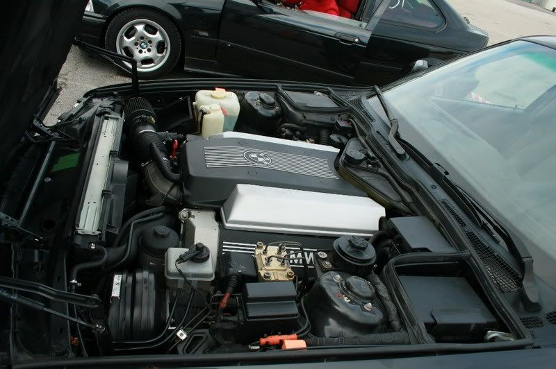

Hvor sitter fuelrailen på min 540?
Jeg skal koble på et t-stykke på slangen ved fuel railen for å se om bensinpumpa driver å streiker, men jeg er ikke 100% sikker på hvor den sitter. Tror jeg har funnet riktig, men vil være helt sikker. Noen som kan merke av på bildet for den sitter?
Ta av alle de dekslene du, slik som M6 Bjørn sier.
Under der vil du nok finne et stålrør eller to som er av hele motorens lengde, ta av bensinslangen(e) som er nærmest torpedoveggen fra fuelrailen(e) , så kobler du deg på der.
Broren min hjalp meg, så fant den vi :) Har sjekket bensintrykk og alt, og alt er som det skal.
