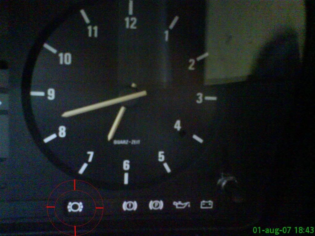

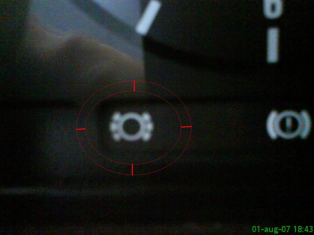

Det ene varselsymbolet i instrumentpanelet begynte å lyse her en dagen. Fyllte opp mer bremsevæska da nivået var litt lavt, men det lyser fortsatt. Noen som vet hva det er for? Mangler manual.
Som sagt tidligere her så er det varsel om slitte bremseklosser.
Grunnen til at du får det kan være slitte bremseklosser eller et ledningsbrudd til slitasjevarsleren.
