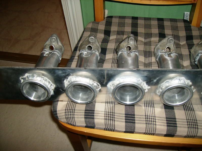

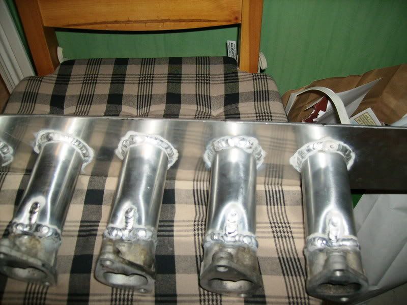

Hvordan er det å sveise støpealuminium? Tenkte på at dersom man skal ha separate gasspjeld over på en motor hvor de ikke passer på bolthulla, vil det jo være betydelig enklere å kappe orginal innsuget slik at man har flensene fra det igjen skrudd i toppen, også tigsveise gasspjelda til de, for så og pusse en fin overgang, enn å lage adapterplate.
Så hvordan er det å TIG sveise dette?
Adapter plate er jo noe alle kan lage selv(billig), men det er vel litt lenger mellom firmaene som sveiser TIG .

Ja, er akkurat dette jeg tenkte på. Det at det kan være litt som porselen :lol:
Sånn som på bildene over her jeg tenker på!
