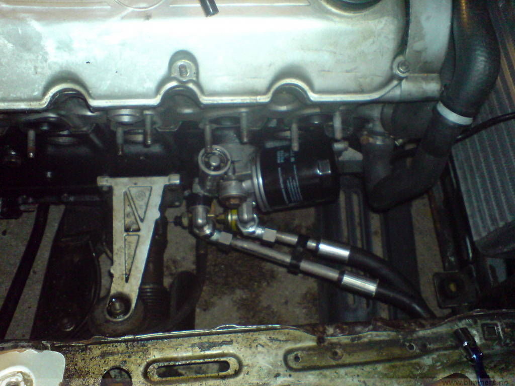

e30 tic Skrevet November 5, 2007 Forfatter Skrevet November 5, 2007 hiver ut et bilde av hvordan jeg gjorde dette, A- dekk bør jo opplyse om dette når han selger grenrør senere. kjører man uten kjøler og bytter til m10 filter går det, (usikker på om man kan bytte filter uten å løse eksosen) skal man ha oljekjøler med orginal filter adapter, blir det litt mer kluss. jeg bygde om med noen 90' og nye slanger og kortere rør. skal bruke m10 filter.

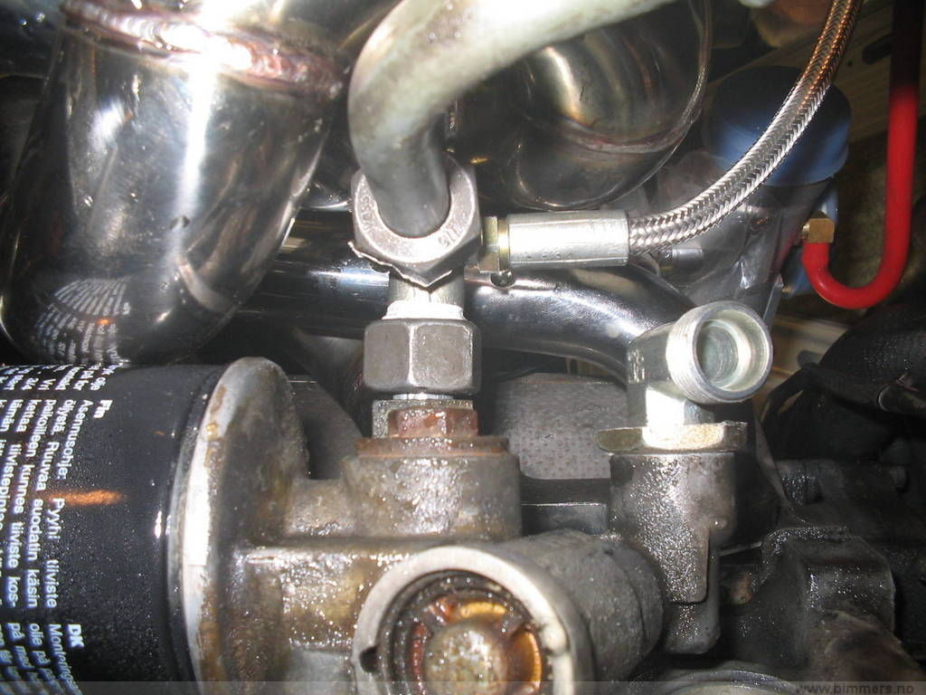

conan Skrevet November 5, 2007 Skrevet November 5, 2007 Jeg gjorde det på den enkle måten, lagde en liten bulk i filteret så det ble plass (så vidt)
e30 tic Skrevet November 5, 2007 Forfatter Skrevet November 5, 2007 hvem har presset den stål omspunnede slangen din? vis grenrøret ditt ligger kloss i filteret, får jo hele kjøleren en litt motstridende effekt. eksosen blir rødglødende, og olja vil man helst ha litt kjølgere
conan Skrevet November 5, 2007 Skrevet November 5, 2007 Det var den slangen jeg fikk med i kittet fra a-dekk, er olje inn i turboen. Ja, jeg vet men hadde ingen andre ideer siden a-dekk selger deler som ikke passer de modellene det lissom er tilpasset. vi burde gå sammen og kreve bedre løsninger da vi faktisk har betalt ganske mye for dette. Og den tilleggspruten funker jo heller ikke, og han nekter og hjelpe via mail. Kun tlf. Dårlig service mener jeg.
