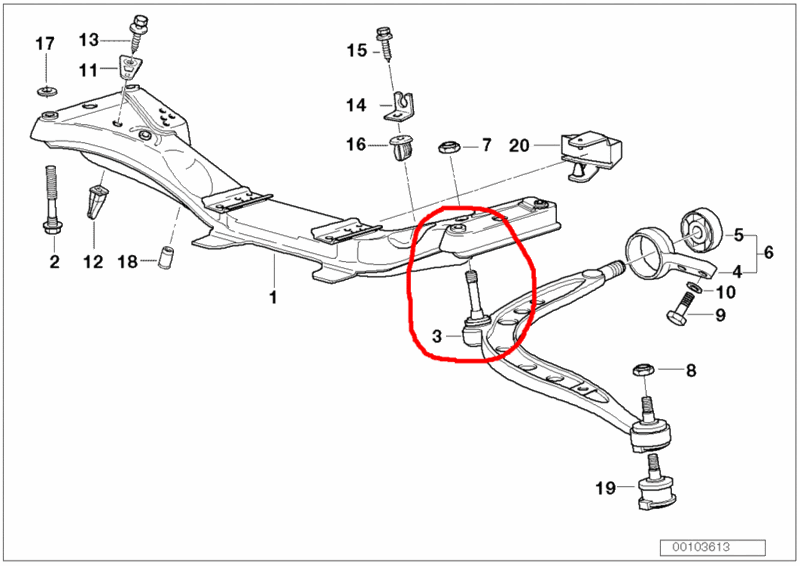

pwrflex Skrevet Oktober 13, 2007 Skrevet Oktober 13, 2007 Driver å skal bytte bærekuler på E36'en. Tenkte at jeg skulle skru ut bærebroen slik at jeg fikk bedre tilgang til å få ut gamle samtidig som jeg fikk presset inn de nye. Alt gikk greit å få av og sånt untatt det ene leddet midt på bærebroa, fikk av bolten men resten ville ikke av. Så nå sitter jeg med sjegget i postkass og får faan ikke av bærebroen. Lite hjelp i å skru sammen igjen da jeg fant ut boltene på bare spinner på bærekulen!!! Noen som har en god plan for at jeg klarer å få ut bærebroen uten å ødelegge det midterste leddet!!??? Hvis jeg herper det så må jeg ha nye bærebroen til 1500 laken for hver!! Legger med bilde så folk skjønner hva jeg prater om.. Tips taes imot med stor takk!!

Energetic Skrevet Oktober 13, 2007 Skrevet Oktober 13, 2007 Du må nok forklarer deg litt bedre. Så kan jeg kanskje hjelpe deg. Du har klart å skru ut muttern på bolten litt og så banket bolten løs men ikke tatt muttern helt av og når du skrur på den nå så går bolten rundt? Har jeg forstått rett?
Energetic Skrevet Oktober 13, 2007 Skrevet Oktober 13, 2007 Er det det du har gjort så bruk en jekk under bærekula (trekloss mellom) og løft den så den sitter fast. Da kan du skru av muttern på bolten til bærekula.
Ole@Automote Skrevet Oktober 13, 2007 Skrevet Oktober 13, 2007 Sitter som F men du kan finne den største hammeren du har (helst større) og slå på traversjen rett ved indre kule ledd ta noen drag på brua å da detter den som regel ned til slutt.
