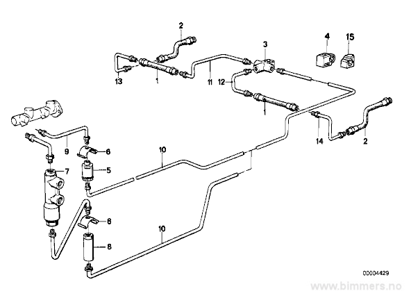

01 BRAKE HOSE REAR L=222MM 2 34321159878 $25.95

Den nr7 fins vel ikke på e30?
Har dere nr5?

Jeg skal kjøpe et slikt sett med alle rørene. Men jeg må vite om jeg trenger nr5?
skjønner ikke helt den tegninga der... på min e30 går d 3 rør ut. 1 til venstre innerskjerm. 1 til høyre innerskjerm og 1 rør bak til t-stykke.
del nr 5 er en bremsetrykksregulator.uten den hadde vell bilen bremsa 50% forran og 50 bak... den har du garantert på bilen fra før.
den koster 620kr på gs
Vet ikke helt, vil tro denne er innebygget i ABS sentralen min. Kan ikke finne den noe sted..
