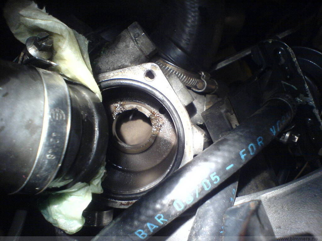

når ikke norm temp på e30
får ikke tempen opp der den skal vere, temp nåla ligger litt under, termostaten er ny og ny o-ring. Hvis jeg triller i nedoverbakker så blir den enda kaldere.
rengner med termostaten står rinktig vei, med fjøra inn mot toppen.
som dere ser på bilde mangler de noen stykker bak i termostat huset ka dette vere årsaken? (m20b25)
takker for svar
