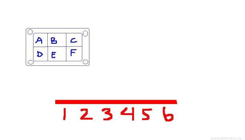

Pilsen Skrevet November 5, 2007 Skrevet November 5, 2007 Heisann.. legger ved ett dårlig bilde av en flens mot toppen og en collector, noen som kan fortelle meg hvilket tall som skal på hvilken bokstav for att det skal bli optimalt?? på forhånd takk for svar. Kim.
Oxyopia Skrevet November 6, 2007 Skrevet November 6, 2007 Har hørt at det skal vere en fordel å la eksospulsene entre turbo i en sirkulær bevegelse. Da må det vel bli slik? 1A 5B 3C 6F 2E 4D
Pilsen Skrevet November 6, 2007 Forfatter Skrevet November 6, 2007 Var noe slikt jeg tenkte også, noen som kan se det sikkert? kjedelig å gjøre noe feil der, når man ha lagt MAAAAANGE timer i grenrøret!
Gjest Skrevet November 6, 2007 Skrevet November 6, 2007 Det spiller liten rolle med mindre du har pulssplittflens.
Pilsen Skrevet November 6, 2007 Forfatter Skrevet November 6, 2007 Ok, daså, men da gjør jeg det på den måten det bllir enklest..
