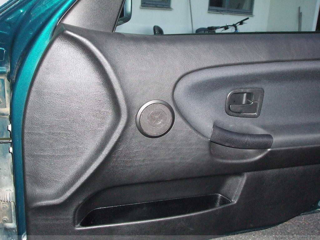

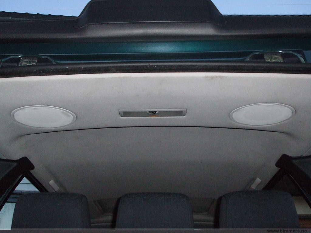

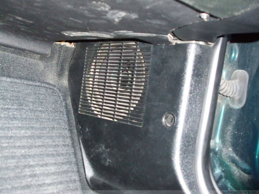

DosMetros Skrevet November 9, 2007 Share Skrevet November 9, 2007 Punkt 1 Tenkt å begynne med å sette inn et nytt frontsett, noe mange her anbefaler. Har sett mange nevne denne. Eller er det noen andre frontsett som er å anbefale? De skal vel passe rett inn foran her uten å måtte skjære og herje? Punkt 2 Forsterker som passer til det her og høytalerene bak har jeg ikke peiling på. Skal helst ikke være for dyrt, men skal ut med nok til at det blir ordentlig lyd. Tar gjerne imot forslag her. Punkt 3 Når det gjelder spiller så vil jeg ha noe rundt 2500kr prisklassen. Skal prøve å kjøpe denne i usa når jeg er der...det vil vel ikke bli noe tull med standarder/kontakter vel? Vil ha mulighet til å koble til eksterne mp3 spillere på en enkel måte. Må selvfølgelig støtte mp3 cd'er og helst ha bluetooth (ikke et must). Må også passe til de amber(?) lysene som dashen bruker. Punkt 4 Høytalerne bak sitter i taket: Jeg målte disse til grovt 6,25". Høres det riktig ut, kan noen bekrefte? Er de enkle å få ut eller må jeg rive opp halve taket? Uansett, jeg vil etterhvert ha inn noen ålreite høytalere der som ikke er for dyre, men må stå i stil til resten av systemet. Tar gjerne imot forslag. På forhånd takk! Lenke til kommentar Del på andre sider More sharing options...
Boddiz Skrevet November 11, 2007 Share Skrevet November 11, 2007 Punkt 1 Focal er kjent for å levere varen. Noe særlig bedre kompsett i den prisklassen tror jeg ikke du finner. MEN - Jeg ville nok valgt ett treveis sett. Mange som nok ikke er enige med meg i dette, men har det selv i bilen og er meget fornøyd i forhold til ett 2-veis sett. Hvorfor? Fordi om du ønsker skikkelig lyd i mellomtone-frekvensene får man ikke dette med en midbass som er plassert ved føttene og "peker" mot tærne. Hertz komp.sett har jeg meget god erfaring med, er flere som selger dette i Norge, f eks www.installbay.no. Punkt 2 Når det kommer til forsterker, så kommer det litt ann på hvordan frontsett/høytalere ellers du velger. Tror vi kan være enige om at du ser etter en 4-kanaler ettersom du ønsker å ha høyttalere bak også. Punkt 3 Radioer som selges i USA er laget for amerikanske frevenser og ikke europeiske frekvenser, og vil derfor fungere svært dårlig i Norge. Enkelte billig-merker har bryter/instillinger for å bytte mellom USA og Europa-frekvenser, men de kjente og gode merkene får du som regel ikke denne muligheten på. Er ikke radio viktig, så er det bare å importere i vei, mener det er samme standarden på kontaktene, ellers så er jo bare å kjøpe en evnt overgang. Pionner DEH-P65BT ville jeg tatt en titt på: http://www.pioneer.no/no/products/25/12 ... index.html Punkt 4 Blir vel noen coax-høyttalere her. Hvordan de originale er å bytte ut har jeg ingen anelse om, men kanskje noen som har gjort det på forumet? Når det gjelder størrelse så er de nok 6,5" som er en standard størrelse. ------ Ble ikke mye anbefaliger her gitt, men er ikke så lett når du ikke oppgir hvor mye du har tenkt å bruke eller hvor tykk lommeboka di er. Finnes 4-kanalere som gjør jobben og gjør den på en god og respektabel måte til rundt 1500,-. Også har vi 4-kanalere til 8000,- som gjør jobben og får lytterne til å dra på smilebåndet både når det kommer til design, finish og prestasjoner. Lenke til kommentar Del på andre sider More sharing options...
DosMetros Skrevet November 12, 2007 Forfatter Share Skrevet November 12, 2007 Punkt 1Focal er kjent for å levere varen. Noe særlig bedre kompsett i den prisklassen tror jeg ikke du finner. MEN - Jeg ville nok valgt ett treveis sett. Mange som nok ikke er enige med meg i dette, men har det selv i bilen og er meget fornøyd i forhold til ett 2-veis sett. Hvorfor? Fordi om du ønsker skikkelig lyd i mellomtone-frekvensene får man ikke dette med en midbass som er plassert ved føttene og "peker" mot tærne. Hertz komp.sett har jeg meget god erfaring med, er flere som selger dette i Norge, f eks www.installbay.no. Ok, skal se nærmere på Hertz. For enkelhets skyld så sier vi at jeg går for Focal og 2-veis for nå. Punkt 2Når det kommer til forsterker, så kommer det litt ann på hvordan frontsett/høytalere ellers du velger. Tror vi kan være enige om at du ser etter en 4-kanaler ettersom du ønsker å ha høyttalere bak også. Ja, 4-kanaler er nok lurt. Jeg vet ikke hvor mye jeg må ut med for en forsterker som står i stil til Focal frontsettet + eventuelle bakhøytalere. 1000-1500kr kanskje? Fins det noe rundt der? Punkt 3Radioer som selges i USA er laget for amerikanske frevenser og ikke europeiske frekvenser, og vil derfor fungere svært dårlig i Norge. Enkelte billig-merker har bryter/instillinger for å bytte mellom USA og Europa-frekvenser, men de kjente og gode merkene får du som regel ikke denne muligheten på. Er ikke radio viktig, så er det bare å importere i vei, mener det er samme standarden på kontaktene, ellers så er jo bare å kjøpe en evnt overgang. Pionner DEH-P65BT ville jeg tatt en titt på: http://www.pioneer.no/no/products/25/12 ... index.html Radio er ikke så viktig, men er jo uansett greit å ha. Skal tenke på det. Den Pioneer spilleren var litt dyrere enn jeg hadde regna med...helst rundt 2500 (+-500) Punkt 4Blir vel noen coax-høyttalere her. Hvordan de originale er å bytte ut har jeg ingen anelse om, men kanskje noen som har gjort det på forumet? Når det gjelder størrelse så er de nok 6,5" som er en standard størrelse. ------ Ble ikke mye anbefaliger her gitt, men er ikke så lett når du ikke oppgir hvor mye du har tenkt å bruke eller hvor tykk lommeboka di er. Finnes 4-kanalere som gjør jobben og gjør den på en god og respektabel måte til rundt 1500,-. Også har vi 4-kanalere til 8000,- som gjør jobben og får lytterne til å dra på smilebåndet både når det kommer til design, finish og prestasjoner. Har nå vært litt mer spesifikk på kommentarene over. 1500 høres greit nok ut for en forsterker. Så kan jeg sette inn nye bakhøytalere når jeg får tid. Takker meget for hjelpen så langt! Lenke til kommentar Del på andre sider More sharing options...

sveinis Skrevet November 16, 2007 Share Skrevet November 16, 2007 Heisann. Likte denne tråden, jeg har akkurat samme bilen som deg, og driver og funderer på å bytte ut hele anlegget. Håper det ikke er noe stort problem å få ut høyttalerne i taket bak, for de er det virkelig papp-lyd i... Kan ikke du forklare her dersom du finner ut hvordan det skal gjøres? Lykke til med prosjektet Lenke til kommentar Del på andre sider More sharing options...
DosMetros Skrevet November 17, 2007 Forfatter Share Skrevet November 17, 2007 Heisann. Likte denne tråden, jeg har akkurat samme bilen som deg, og driver og funderer på å bytte ut hele anlegget. Håper det ikke er noe stort problem å få ut høyttalerne i taket bak, for de er det virkelig papp-lyd i... Kan ikke du forklare her dersom du finner ut hvordan det skal gjøres? Lykke til med prosjektet Ok, kult å høre Kommer nok ikke til å gjøre noe med anlegget før ut på nyåret desverre pga tidsmangel =/ Lenke til kommentar Del på andre sider More sharing options...
