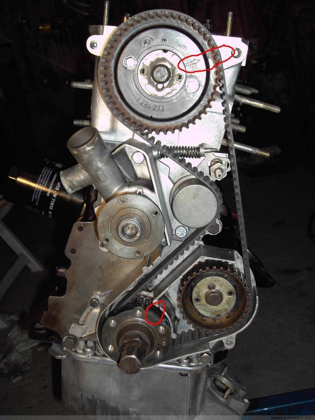

Fliid Skrevet November 12, 2007 Skrevet November 12, 2007 Er en smal sak. Av med innsug, av med manifold, vekk med radiator, av med tilførselen til varmeregisteret, av med diverse deksler forran reima. Om du ser på hjulet som er på veiva, imellom tennene (om det er facelift) så er det ett hakk, dette skal står rett opp ca, det er ett merke på nedre deksel forran reg reim som dette hakke skal stemme overens med. Det er og ett merke på hjul til kam og toppen. Bruk lommelykt og leit litt eller så kan jeg hjelpe deg pr. telefon. Send PM. skru løs toppen fra blokken og løft rett opp. Er den rett i utgangspunktet og du får den rett opp uten komplikasjoner så er det overhodet ikke noen vits i og plane den. Penger i dass!
e30 tic Skrevet November 12, 2007 Skrevet November 12, 2007 er en ganske grei sak på bmw også, selv om det knapt finnes enklere motorer å bytte på en sierra 2l... jeg byttet med innsuget på mener jeg. om toppen er plan vet du jo ikke før du har tatt den av og sjekket? sjekk med en rettholt av stål, bruk 0.05mm (0.10mm) følerblad og sjekk nøye. vet ikke hvordan merkene er på facelift motor jeg, men legger ut et bilde av prefacelift sine merker. er det denne motoren du kjører turbo på? så setter du sammen med nye ARP studs om du har tenkt det skal holde.
conan Skrevet November 12, 2007 Forfatter Skrevet November 12, 2007 er en ganske grei sak på bmw også, selv om det knapt finnes enklere motorer å bytte på en sierra 2l...jeg byttet med innsuget på mener jeg. om toppen er plan vet du jo ikke før du har tatt den av og sjekket? sjekk med en rettholt av stål, bruk 0.05mm (0.10mm) følerblad og sjekk nøye. vet ikke hvordan merkene er på facelift motor jeg, men legger ut et bilde av prefacelift sine merker. er det denne motoren du kjører turbo på? så setter du sammen med nye ARP studs om du har tenkt det skal holde. Det er sånn min ser ut oxo, så da er det en prefacelift da. Knall at du satt inn det bildet for det hjelper meg mye Ja, er denne bilen som har turbo men lader ikke mere en max0.7 bar siden den ikke er modda for turbo. Og da har jeg forstått det slik at det holder med org pakn og bolter, så dette er allerede kjøpt inn Er oxo litt blandede meninger om 1 el 2 topp pakninger skal brukes. Dette for og senke kompresjonen litt. Fikk oxo beskjed om at topplokksboltene løsnes på motsatt måte av strammings rekkefølgen, stemmer dette? Hørtes i allefall logisk ut. Takker for alle innspill

conan Skrevet November 12, 2007 Forfatter Skrevet November 12, 2007 Dobbel pakning gir deg hodebry. Godt med bilde e30 tic. Byttet reg på facelift for litt siden. Merkene er like. Conan; Utenfor spm. ditt. Om det er en prefacelift eller facelift kan du enklest vite ved å se om det er mer enn ryggelys kontakten på girkassa di. Er det mer enn ryggelyskontakten (Er 2 svinghjuls følere på prefacelift) så har du en prefacelift motor.. Dette er selvfølgelig på orginalt ledningsnett. Om du kjører noen form for annen styring så er det vell straks litt værre. Da tenker jeg at det bare blir 1 pakning Anng prefacelift greia tenkte jeg bare på at den på bildet var identisk med min, spesielt den reimskiva på kammen Som hadde en pil på plata der. Denne så ikke jeg på min da det var så mye drit der, oxo viste jeg ikke om den heller. Men tørket av reimskiva og vipps, der kom det en pil til synet. Må gjenstår det bare og overhale oljefilterbraketten siden denne lekker. Åssen bmw sitter det m10 motor i? Forstod det slik at denne passet på min, da jeg må snu braketten fordi grenrøret ligger inntil filteret. Og da blir orginale filter for langt. Takker for hjelpen

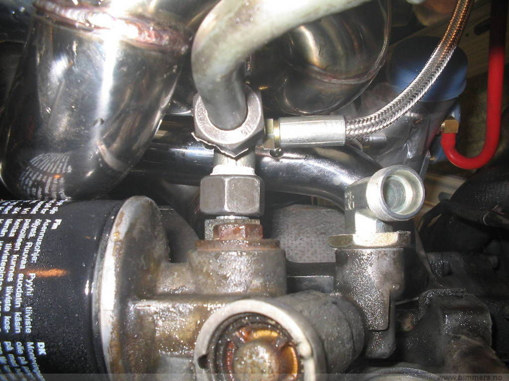

conan Skrevet November 12, 2007 Forfatter Skrevet November 12, 2007 Men for å svare på spm ditt om hvilken bmw M10 sitter i så sitter den blandt annet i E28 518i og E30 316 & 318i Okey, i følge biltema betyr det nr 50-112 etter som jeg forstår. Er en form for plugg i bunn av braketten som sitter der med en låsering, lekker derfra virker det som. Er den brunaktige ringen i bunn av bildet.
