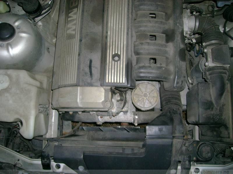

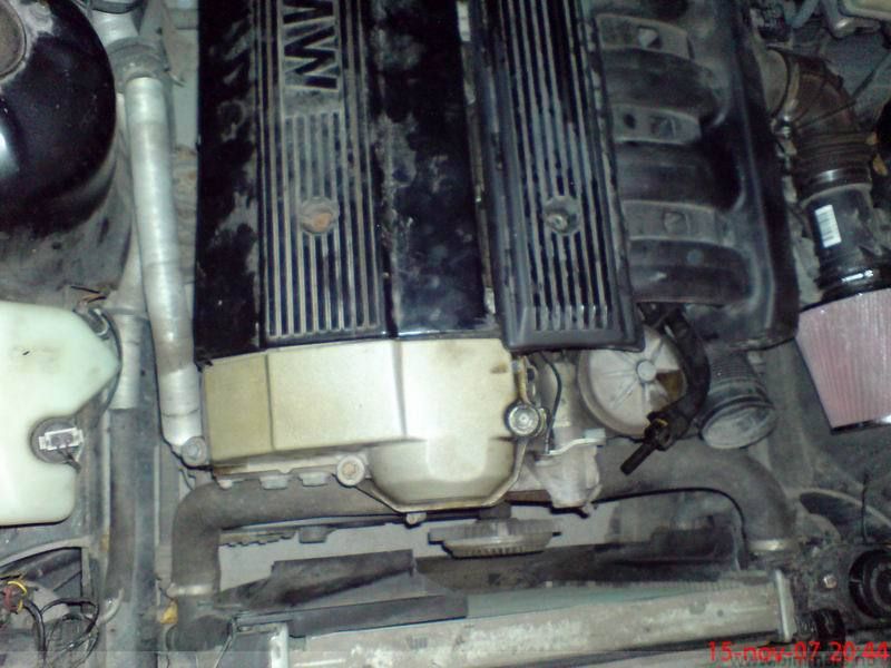

Dette er da en M50 motor
Og dette er en M52 motor.

Ingen av de motorene du la ut her er M52. Det øverste bilde er en M50 med vanos, og neders er M50 uten vanos. M52 har oljepåfylling i front på toppen, og M50 bak på toppen.
Og ja, du kan bruke M52 motor i en bil som har M50 motor. Men bunnpanne og oljepickup er forskjellig på E39 og E36. E39'ene suger olje i forkant av motor, og E36 bak.

Det stemmer steffan C ;)
Ja oki. men å bruke denne motoren uten vanos er ikke noe problem? mht ledningsnett og styreenhet? den motoren uten vanos kommer fra en e36 1996mod mens den jeg har er en e36 1993 med vanos.
-96 E36 ble aldri levert med motor uten vanos, det er jeg 98,9% sikker på.
Så denne motoren du vurderer er fra -92 eller eldre.
