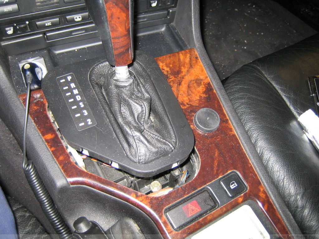

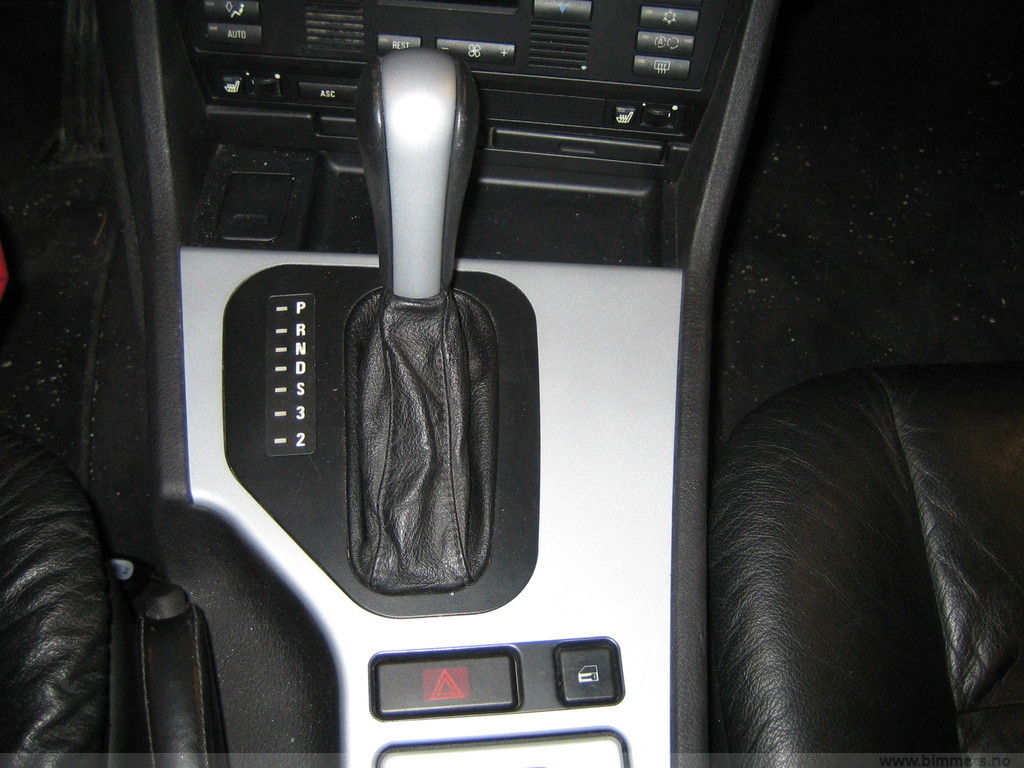

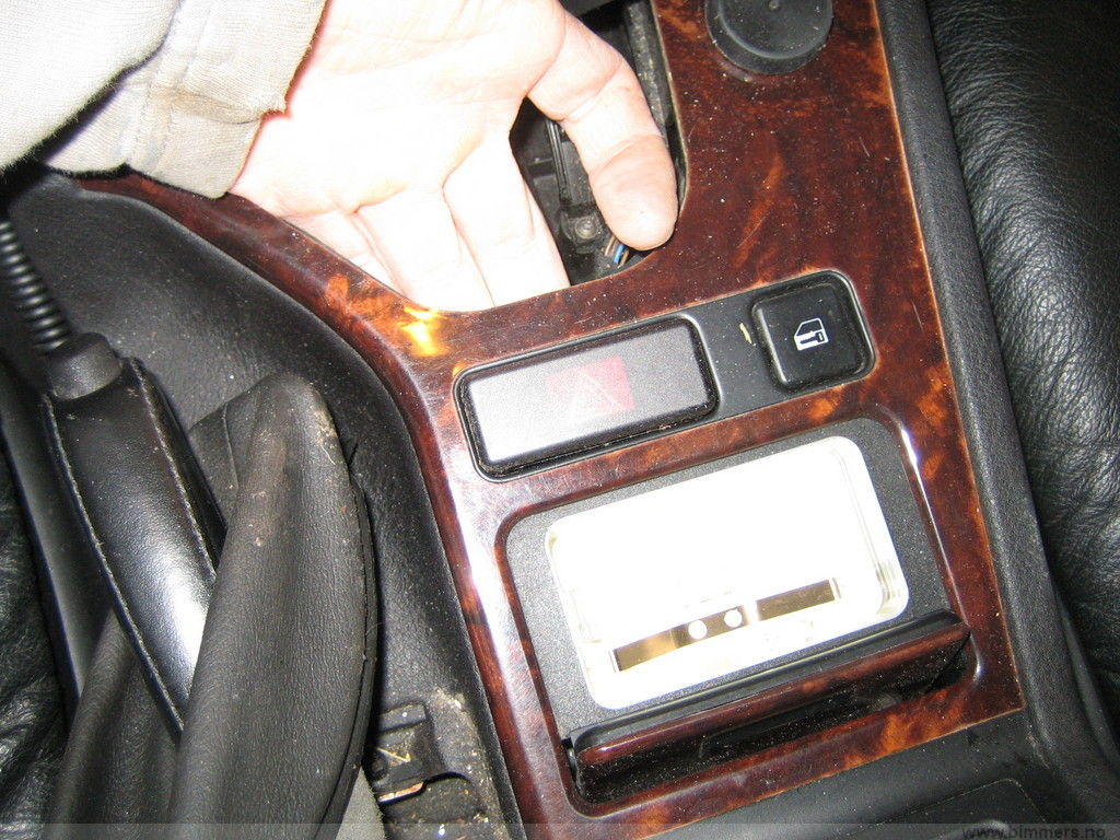

Først tar du av girvelgeren ved å dra den rett opp.

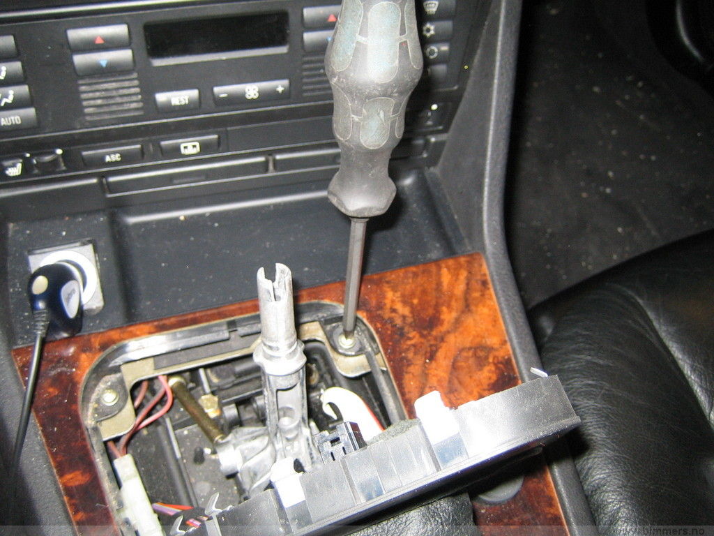

Så løyser ein dei to fremste skruene under gir belgen/

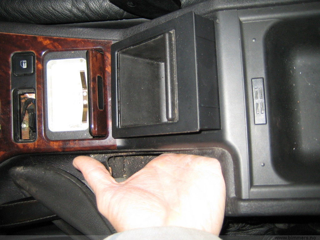

Neste ligger under nødblinken som ein presser opp undenfrå--
For enklere å få ut dekselet tar ein ut beholderen ved å presse den ut ved handbrekket--

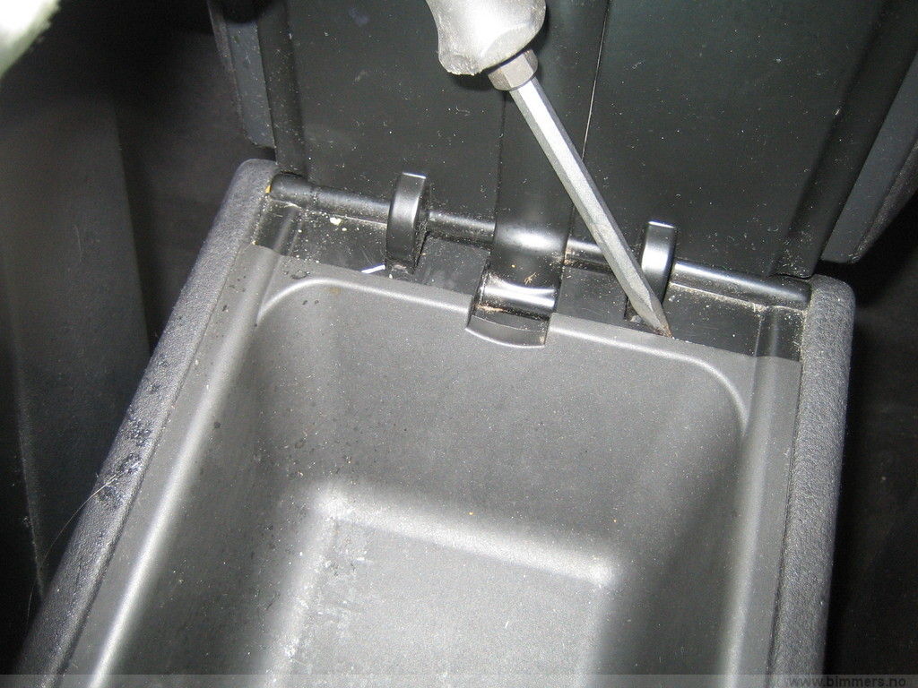

Dei to siste skruene ligger under ''armlen'' boksen som ein lett tar ut med ein skrumeisel bak på boksen.

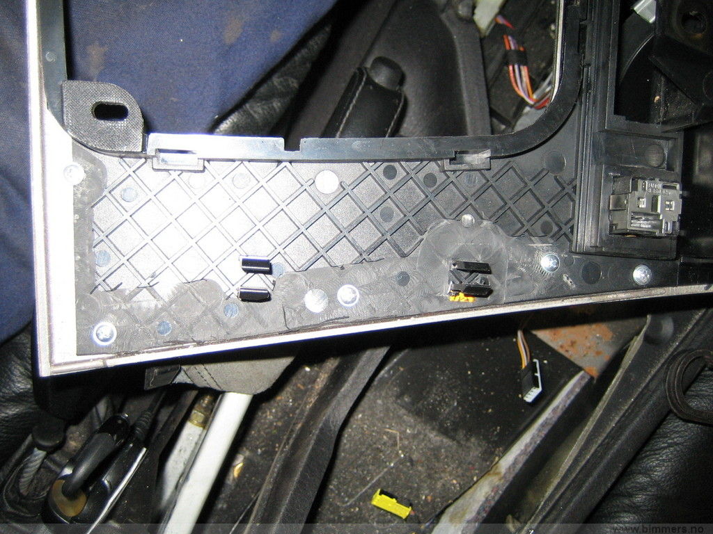

Då er da bare å ta ut dekselet og fjerne skruene bar panelet så er ein klar for mont.
