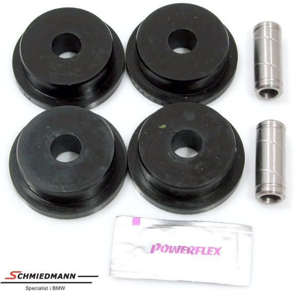

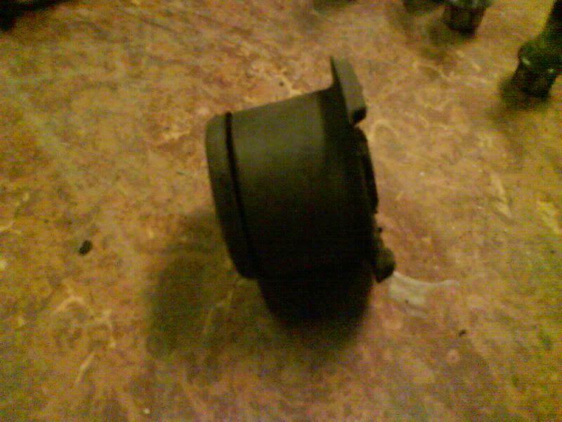

ellingz1 Skrevet Desember 8, 2007 Skrevet Desember 8, 2007 hei, bestilte meg powerflex foringer hos gs, nå når jeg skal montere de skjønne jeg ikke hvordan jeg skal få det til, siden på min 318 e46 er hullet mindre på ene siden en på andre siden. skal den virkelig presses inn i det hullet som er alt for lite? men så la jeg oså merke til at foringen jeg har fått står det PFR5-3608 på, mens de jeg egentlig skal ha heter PFR5-4608, eller er det samme foringer på e46 og e36 bake på bærerarmen? slik ser de ut de jeg har fått, man setter de i sammen til ett her er den gamle he skal de stå på nr. tre

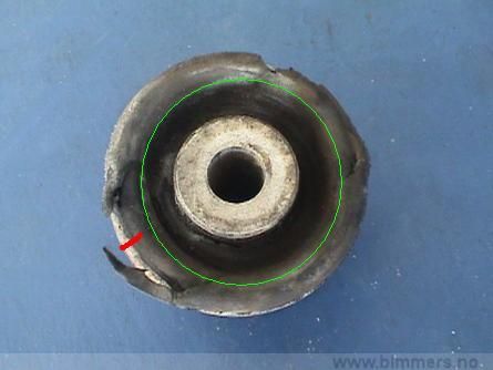

Cappel Skrevet Desember 18, 2007 Skrevet Desember 18, 2007 Har du fått det til? Du trenger absolutt ikke spesialverktøy for å få ut de gamle. Skjær ut mest mulig av den gamle foringen med en kniv slik at du får ut metallhylsen i midten av denne (grønn ring). Så tar du en baufil og sager et snitt i aluringen som sitter igjen i ytterkant (rød strek). Når du er igjennom ringen, banker du ut resten med hammer og meisel (eller skrujern). Ringen er av alu og bærearmen av jern, så det går helt fint. Vær litt forsiktig så du ikke lager for mye hakk i øyet på bærearmen. Tar omtrent 5 - 10 minutter per side. De nye Powerflexforingene er enkle å montere. Bruk litt fett og dytt rett inn på plass. Har byttet på både e36 og e46 uten problemer. Tror kanskje det er samme størrelse på foringene også.
opt Skrevet Desember 18, 2007 Skrevet Desember 18, 2007 Jeg brukte boremaskin og et stort skrujern, funka som bare det. Den metallhylsa som selve gummien sitter i er jo myk som bare det. ellers opplevde jeg at bolten som var med powerflexforingene var ca 1mm for lang slik at jeg måtte file av litt for å få den på plass.
ellingz1 Skrevet Desember 18, 2007 Forfatter Skrevet Desember 18, 2007 har ikke fått byttet den enda nei, tenkte å prøve igjen i dag. men tror aluringen sitter fast i bærearma. må vel ta eibufil fra jobb og prøve på nytt
ellingz1 Skrevet Desember 18, 2007 Forfatter Skrevet Desember 18, 2007 når jeg fikk av aluminusmsringen gikk det jo lett
