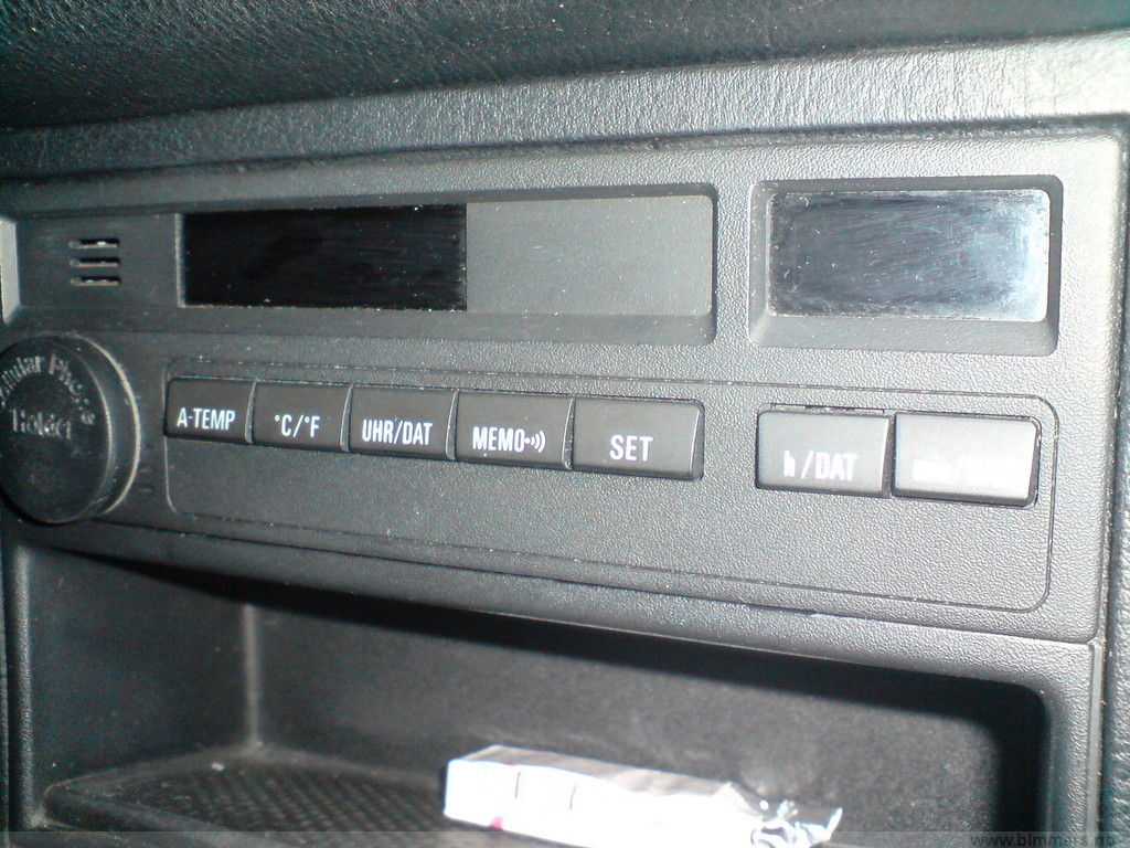

kjøpte meg en E-36 her om dagen.. men så er det noe temperatur greier i midtkonsollen.. hva er dette for noe ? finnes det noen bruksanvisning for denne noe sted ? :roll:
Er vel bare en litt mer fancy version av den analoge klokken som de fleste e36 ble levert med. Du har vel temp og klokkeslett / dato.
men hva slags temp er det denne viser ? det står bare 37 grader der i det største displayet.. pluss dato eller klokkeslett på det andre displayet
Da er den gåen. Samme i min. Kabalen til temperaturmåleren på min er sliti. Temperaturmåleren er foran på venstresiden på bilen, bak grøftelyset..
ahh.. okay. da vil det si at denne skal egentlig måle ute temp da.. hehe er vel kansje ikke fullt så realistisk med -37 grader :lol: men er det noen form for bruksanvisning på denne ? eller er det bare trykk å lær ?
bare å trykke!" er liksom ikke så mye man kan kjøre på den lille computeren der :P stille klokke og temp , er vel det meste :P
stille temp kan bli noe vansklig..:)
sikker på at den måler grader da?
å at den ikke står på sånn usa ting.. kommer ikke på ha det heter i farta..:)

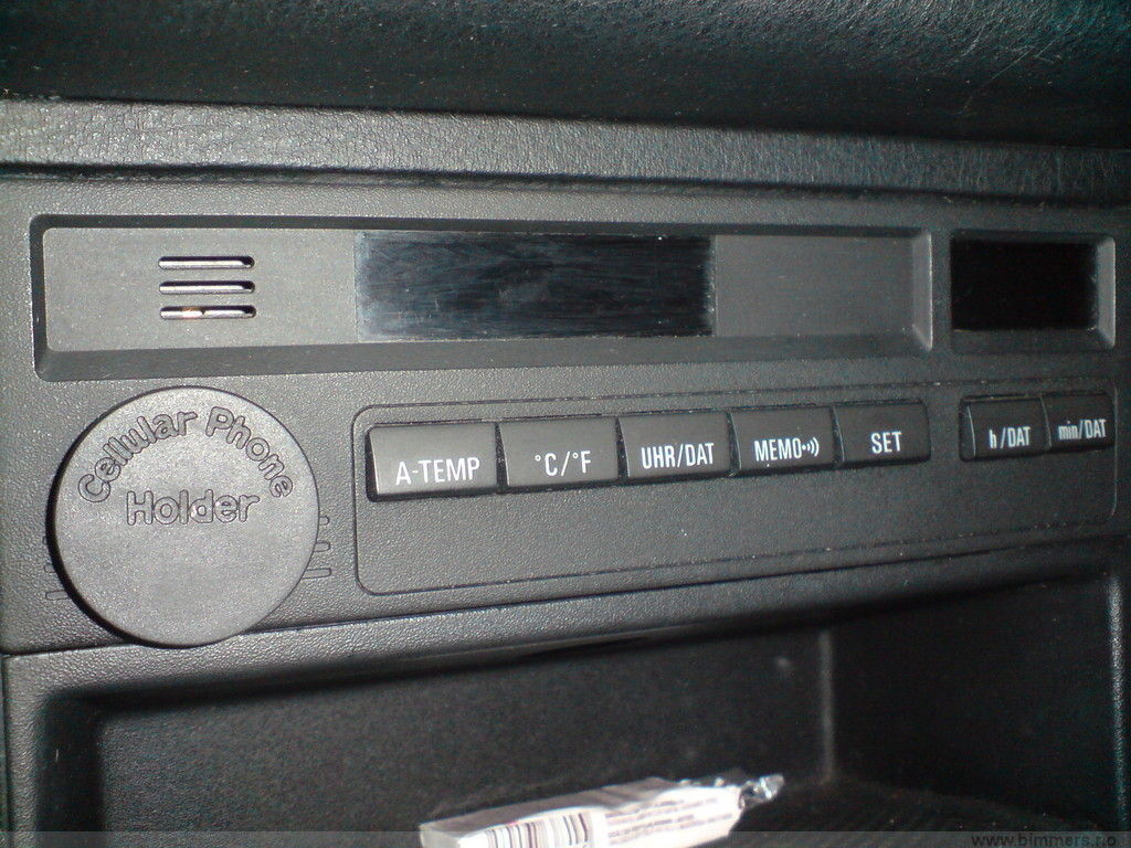

har nå funnet ut av denne "avanserte" klokke temp greia.. det var en kabel som var gåen til føleren. så loddet denne. nå funker den som smør :) manglet også 2 lyspærer inne i den. så nå kan jeg se ute temp i mørket :P ser jo ganske bra ut enn om det hadde vert vanlig klokke eller noe der
