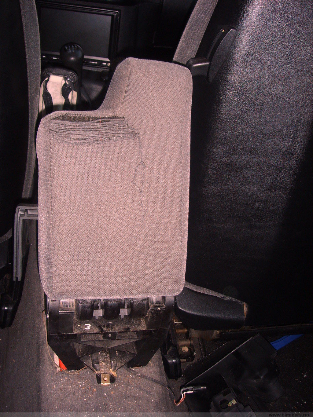

Har fått en stor flenge i trekke på puten, siden jeg snart skal kjøpe skinnseter tenkte eg å bytte hele pute til skinn. Prøvde å demontere puten isted, men fikk ikke av puten. Noen som vet hvordan den skal demonteres? Og hvor jeg kan kjøpe en ny pute i svart skinn, evt hvor mye den kommer til å koste?

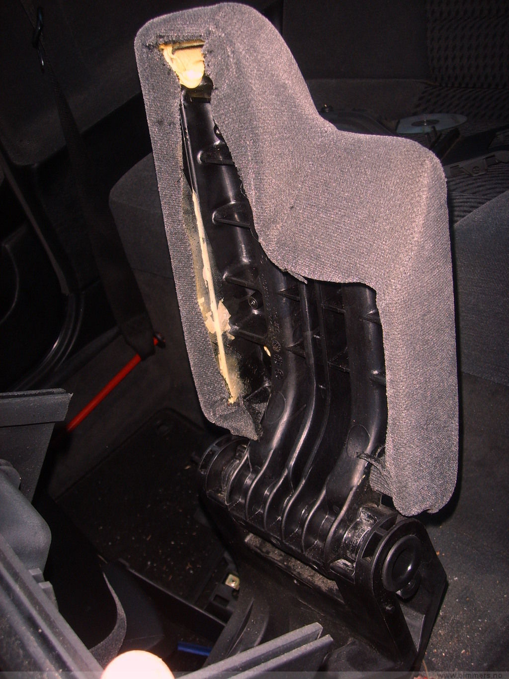

Det skal bare være å dra den opp. Når du har den i riktig posisjon. Og selvfølgelig med dekslene av. I følge bildet ser den ut til å gå fri nå. bytta nettopp min.
Stikk et skrujern inn i hullene på siden, er noe plastikksaker der inne som låser den av. Altså de hullene der den er leddet, hvis det skulle være forståelig.
