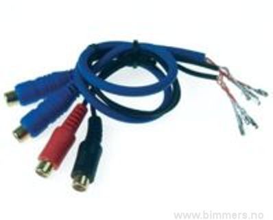

toroh Skrevet Januar 15, 2008 Forfatter Share Skrevet Januar 15, 2008 Prøver videre med dette temaet: Jeg har nå sjekket en del på internet og funnet en del informasjon om orginal TV & Videomodul som er montert i blant annet min X5. Ref. til denne linken: http://www.acb.no/pdf/1251.pdf Her vises det hvordan man kan koble til en DVD kilde ved å benytte "adapter" av denne typen: Problemet jeg har er at etter å ha sjekket den hvite pluggen som dette skal kobles til så ser jeg at det allerede er koblet til en masse ledninger fra det originale ledningsnettet, skal disse fjernes for deretter å koble til kablene fra "adapter"? Evt. er det noen som vet hva disse orginal kablene er koblet til. Her er detaljer som viser info om pluggene på videomodulen: Følgende punkter på den hvite kontakten er det koblet til kabler på i min bil i dag, og det jeg ønsker å finne ut er hva disse er koblet til: Pkt: 1-2, 4-11, 15-18 (Ledige: 3, 12, 13 & 14) Her er bilder som viser dette: (Jeg regner med at dette ikke er unikt for X5, men at dette også er gjeldende for andre BMW'er med original 16:9 monitor og TV installert..) Lenke til kommentar Del på andre sider More sharing options...
bmwsel Skrevet Januar 18, 2008 Share Skrevet Januar 18, 2008 Det er jo bare å prøve å ta ut de ledningene som er i pluggen og koble inn de nye fra adapteret. Så ser du jo fort om dette fungerer. Skal jo ikke være noe inn på disse så lenge du ikke har andre ting tilkoblet. Vet at noen av X5 har AV inngang nedert på midt consollen bak. Mulig det er derfor du har så mange ledere i pluggen. Lenke til kommentar Del på andre sider More sharing options...

toroh Skrevet Januar 19, 2008 Forfatter Share Skrevet Januar 19, 2008 Hvilken produksjonsdato har bilen din?Før eller etter 03.2002? I henhold til bilens VIN nummer (Understellsnummer) og ved å bruke BMW VIN Decoder på denne siden, http://www.bmw-z1.com/VIN/VINdecode-e.cgi, får jeg info om at produksjonsmåneden for min bil er 07/2002. PS: Ref. til bildet under og de 2 pluggene som er vist der, ref. 2 stk 3,5mm plugger merket med [AV IN & OUT] Tar jeg helt feil dersom jeg mener at disse pluggene er koblet til i den kontakten ve å benytte følgende punkter (ref. hvit kontakt spesifisert i innlegg over): AV IN: 4+5 (Audio In) & 6+15 (Video In) AV OUT: pkt. 1+10 (Audio out) & 2+11 (Video Out) Er det noen som kan bekrefte dette? Lenke til kommentar Del på andre sider More sharing options...
Ørjan_S Skrevet Januar 20, 2008 Share Skrevet Januar 20, 2008 I følge koblingsskjemaet tar du ikke helt feil nei: NFO - Audio Out TVO - Video Out NFI - Audio In TVI -Video In Nå har jeg konsumert ett par øl under et forsøk på å montere en tv-modul, så jeg tar forbehold om senere endringer Lenke til kommentar Del på andre sider More sharing options...
