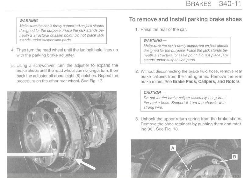

Glenno Skrevet Januar 5, 2008 Skrevet Januar 5, 2008 Dere har sikkert rett angående justering fra coupe. Min var iallfall trang så kansje derfor jeg fikk denne veiledningen? (Byttet da både skiver og sko). Hvilken nytte har den delen med hjulet på som pilen viser til egentlig da? Og hvorfor kalles den ene armen som går inn på denne nevnte enhet for selvjusteringsarm? P.s ikke for å være vrang men lyst lære mere bare

Sir Hofstad Skrevet Januar 6, 2008 Skrevet Januar 6, 2008 Løsningen er bytte. Det kan gå å dra opp olje i den og få bevegelse igjen, men slik fastrusting skyldes at strømpen har gått hull på og det vil derfor bli et problem igjen rimelig kjapt. Ang at nye sko blir for store til å få trommel på er at det har dannet seg en kant ytterst som må slipes bort. Er det nye skiver er skoene sannsynlig skjevt plassert. Glenno: manualen sier at det skal gjøres slik jeg har forklart, på en litt vanskeligere måte. Og kan ikke se at det står nevnt selvjustering men "adjuster".
Glenno Skrevet Januar 6, 2008 Skrevet Januar 6, 2008 Velkommen til bimmers maettis, så ikke du var ny før nå Ske1eton stoler på deg sånn sett. Er litt nyserrig på dette med den skruen. Selvjusteringsarm var noe jeg leste i haynes og gikk ut ifra den nevnte skruen da var selvjusterer. Leste også det var viktig og bare bytte en side omgangen. Spørre litt anderledes da, i hvilken tillfeller skal eller bør enn justere på den skruen?
Sir Hofstad Skrevet Januar 6, 2008 Skrevet Januar 6, 2008 Nå delene er nye tilpasser du bremseskodiameter til trommel ved å stille justeringsskruen. Har du justert wire helt "ned", monterer du hjula og foretar siste justering med strammeskruer ved håndbrekk for å få lik bremsekraftvirkning på begge sider og rett innstilling på håndbrekkhåndtak. Senere kan man stille ut justeringsskruen når skoene begynner å bli slitt,ELLER justere inne i bilen fordi man stilte wiren helt ned/slakt, og derfor har noe justeringsmuligheter igjen, noe man ikke har, etter hvert, hvis man ikke slakker inni og stiller ut bak ved montering. Vet snart ikke hvordan jeg kan forklare noe lettere eller bedre
