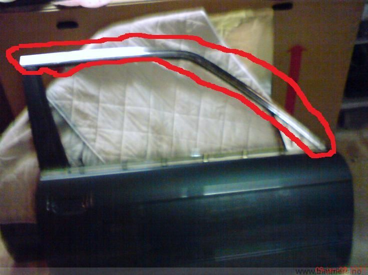

Men så til poenget,
På nr. 5 det to muttere du må løsne en øverst og en nederst, hvis du ikke løsner de så drar du bare poppnaglene i stykker (cromen er poppa fast i den svarte delen nr. 5) Så når du har løsnet de 2 muttrene så er det bare te og lirke

Men så til poenget,
Oki. Tusen takk :D krom listene skal vekk :oops: skal ha på shadowline lister. :wink:
