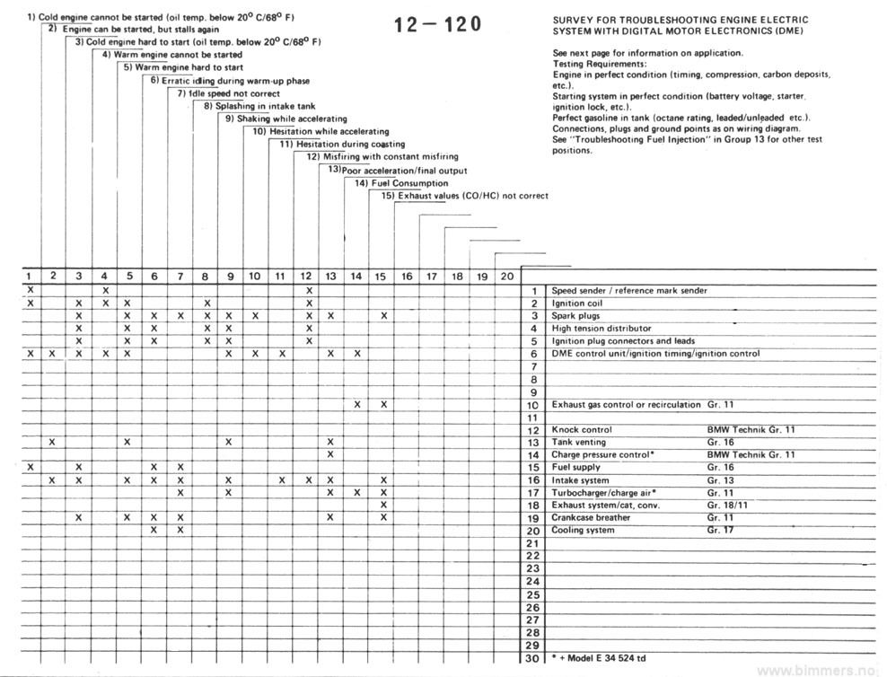

|Ole| Skrevet Januar 19, 2008 Skrevet Januar 19, 2008 Bilen min gaar ikkje som den skal, den drar ikkje skikkeleg, naar eg gjer full gass virker det som om den dauer paa 5000 omdreininger, slippe eg gassen litt gaar den forbi, men med eingang eg botner igjen dauer den.. har skifta plugger, pluggledninger og bensinfilter... det virker som om det samler seg bensin til overs for det smeller i potta av og til...finne ikkje nokken plass den suge falskluft heller...
