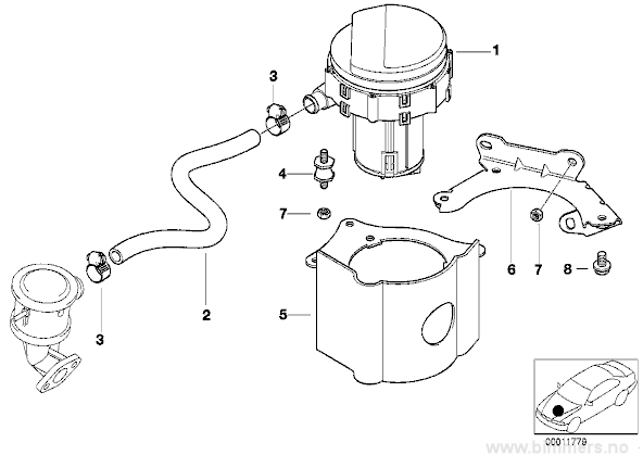

Vet ikke om du har samme lyd som jeg hadde, men på min E46 var en slik "hul" lyd etter at bilen ble startet opp kald.
Lyden gikk plutselig bort etter 15-20 sekunder.
Det var hvertfall en slik "emission control-air pump".
Tror den bare fikk opp, eller ned, et slags vakumtrykk.
Når jeg presset boksen nedover, eller oppover...(husker ikke hvilken vei)...så kom hvertfall lyden bort. Når jeg slapp kom lyden tilbake, men etter 15-20 sekunder var det som boksen hadde fått nok undertrykk, og lyden ble helt fraværende.
Om dette er helt normalt og hva den gjør vet jeg ikke.
Del 1 er da luft-pumpen til "emission control"
