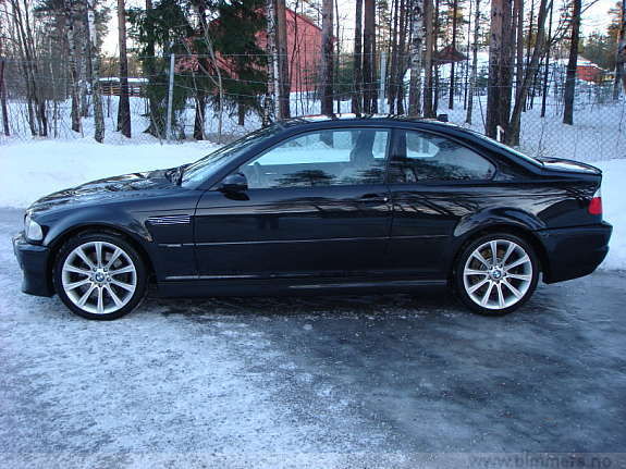

Jeg lurer på om disse felgene passer rett på en e46 m3. De har stått på en e36 med valsede hjulbuer... http://www.bimmers.no/viewtopic.php?t=70356 . Den eneste inforen jeg har er at de mest sansynelig skal passe fint med 8mm spacer bak. Må jeg ha spacer? Har de riktig senterhull? e36->e46 m3? fint om noen vet. Noen som kunne photoshoppa disse felgene på denne bilen?? På forhånd takk! MVH
Den er ikke senket utenom det vanlige... Tror de skal passe mht hjulbuene... men om de passer på selve akslinken og om de passer mht innpress
