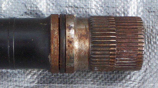

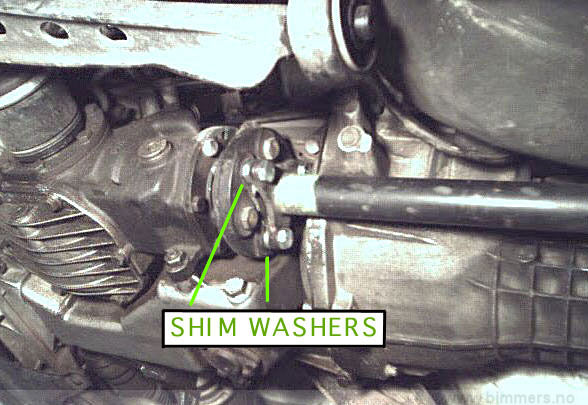

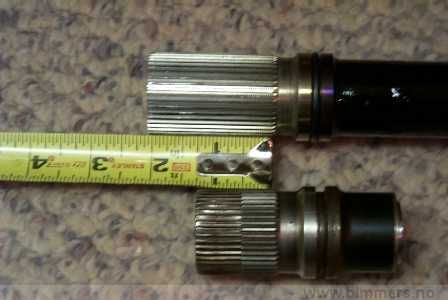

plumbo79 Skrevet Februar 6, 2008 Forfatter Skrevet Februar 6, 2008 Splinen ser omtrent slik ut, tydelig slitt ned. Har funnet ut etter mange timer søking på engelske sider at dette er et svært vanlig problem på ixen og for de som er interesert så finnes det måter å forsterke på, den ene kan du se på bildet nedenfor der akslingen er shimset for å få splinen luenger inn i hylsa: Og den andre og forlenge og maskinere akslingen slik at den går helt inn i hylsa, da får man 50%mer overflate (men blir litt vanskeligere å evnt demont.)
