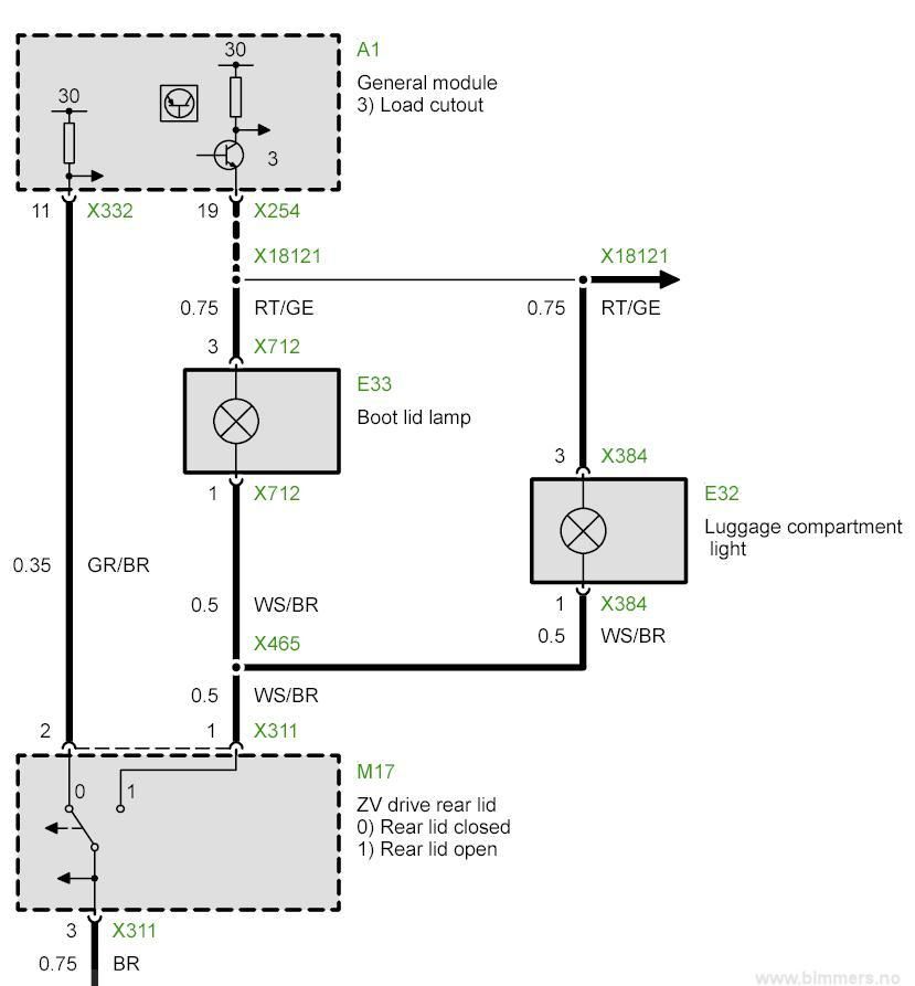

Jeg la plutselig merke til at det stod en lampe i bagasjelokket, like ved verktøyluken. Skiftet like godt pære i den med det samme, men den virker fremdeles ikke.
Noen som vet om denne skal fungere sammet med det andre lyset i bagasjerommet eller om den har en spesiell funksjon?
Begge lampene fungerer på samme måte og samtidig. Du skriver ikke hvilken årsmodell bilen din er, men funksjonaliteten er den samme på alle E39, det er kun koblingen som er forskjellig. Koblingsskjemaet nedenfor er til og med 97'.
Tommy.
Genialt, Tommy!
Bilen er 97mod. så skjema stemmer også.
Takker så mye :)
