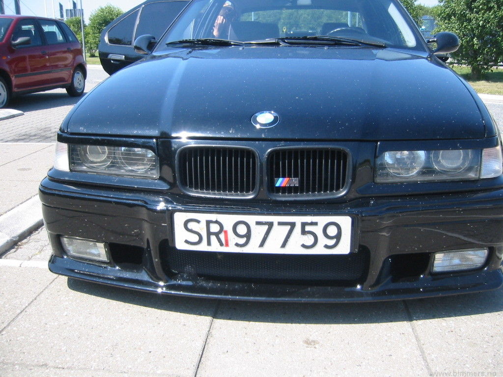

Vurderer å gå til anskaffelse av øyelokk, men kommer an på hvordan de skal festes. Hvordan festes de..lim..klips..?
om du kjøper rieger sine følger det med lim.. du kan og få kjøpe spesial lim.
ta på limen, sett på øyelokka,og fest dem med maskeringstape til limen har tørka
Er mulig å få det av med god hjelp fra barberblad og noen sterke kjemikalier, men lett er det ikke. Så bør være sikker på at du skal ha dem på...
mine var festa med dobbeltsidig teip satt som f... så det holder om du velger noe skikkelig 3M el.
Husk å rengjør lykter og lister
Kanskje greit å "punkte" de på med sicaflex..den er ikke veldig hard og kan vaskes vekk med silikonfjerner mener jeg..
viss du tar tanntråd eller annen tyn tråd under, viss du skal ta den av, så kan du file den av med trå.. funka fint når eg tok av på min bil.
Er berre å dra i endene på tråen så filer du fort vekk sicaflex eller liknande..
